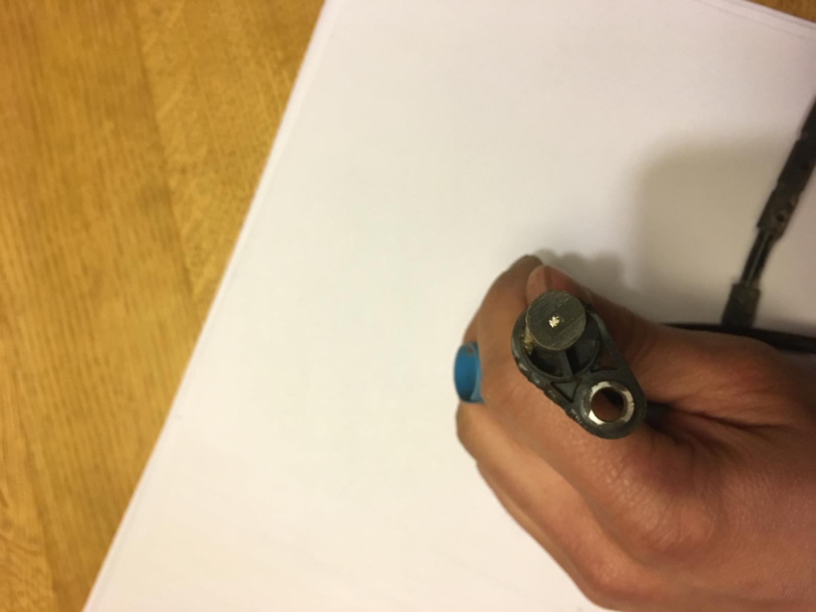

    Ich haben nun den Raddrehzahlsensor hinten rechts ausgebaut.
Größe: 80,5 KB
    Ist die Abnutzung des Sensors normal?
    Meiner Meinung nach nicht
    Kann mir jemand die Länge des Sensors von der Auflagefläche des Sensors auf dem Radlagergehäuse zur Spitze des Sensors geben?
    Kann mir jemand das Maß/den Abstand von der Sensorauflagefläche auf dem Radlagergehäuse zum ABS-Sensorring geben?
    Muss ich nach dem Tausch des ABS Sensors, sofern dieser nicht defekt ist, den Fehlerspeicher löschen lassen?
    Vielen Dank für die Hilfe

      Der Sensor sollte jedenfalls nicht SO aussehen. Normal sieht man da kaum abnuzung.
      Meiner hatte das auch, wir haben den Wagen dann auf die Hebebühe und dann im 1. Gang ohne Rad drehen lassen und VORSICHTIG, mit Gefühl in dem Loch wo der Sensor war, das Radlager (Edit: das genaue Teil ist wohl der Sensorring) mit einem Schraubendreher leicht abgekratzt.
      Hat danach wunderbar funktioniert und der neue Sensor ging nicht wieder kaputt.
      Obacht geben muss man, dass man nicht zu fest drückt und auf keinen Fall den Schraubendreher verkeilt.

          Ich hatte das Problem auch - Grund war ein verrosteter Sensorring. Ich musste die Sensorringe hinten tauschen, sonst wäre ein neuer Sensor sofort wieder angeschliffen worden.
            AW: Raddrehzahlsensor
            Wenigstens konnte der Getriebespezi die FS-Einträge richtig deuten und somit den ursächlichen Fehler und den Folgefehler in die richtige Reihenfolge bringen.
            Allein, dass die RPA in Gelb mit aufleuchtet, ist ein/das Zeichen für einen defekten Raddrehzahlsensor.
            Ich würde mal evtl. unter zur Hilfenahme eines Endoskops über das Sensorloch den Sensorring anschauen (Rost, Verschmutzung, etc.). Die Tiefe könnte mit einem Messschieber ermittelt werden.
            Nach losem Einsetzten des neuen Sensors das Rad mit der Hand drehen, auf Schleifgeräusche achten (evtl. Stethoskop) und den Sensor festschrauben. Ggf. den neuen Sensor mit einer passenden U-Scheibe einsetzten um den Abstand etwas zu vergrößern.
            Ist der Abstand zu groß wird taucht der Sensor wieder im FS auf, diesmal mit dem Eintrag "Luftspalt".

                    So nun mal eine Rückmeldung, nachdem ich den Raddrehzahlsensor hinten rechts getauscht hatte, waren direkt beim Start die oben genannten Kontrolllampen aus.
                    Laut Sichtkontrolle schleift der Sensor nicht am Sensorting.
                    Gemessen habe ich den Abstand von Sensor zum Sensorring allerdings in Ermangelung von Messwerten nicht.
                    Nach einer Probefahrt von etwa 500Metern leuchtete die Reifenpannenanzeige in Rot.
                    Nachdem ich diese Initialisiert habe, ging sie nicht mehr an.
                    Ich hoffe das bleibt so !
                    So, von mir nochmal Danke für die gegebenen Tipps und Hilfestellungen...
                    Matthias
                      Danke für das Feedback.
                      Ich denke das wird so bleiben und alles wieder ok sein.
                      Dass die RPA in rot leuchtete ist normal, da jetzt ja an dem betreffenden Rad ein Umdrehungswert gemessen wurde, der von dem vorherigen Wert abweicht. Das wird dann als Luftdruckveränderung gewertet.
