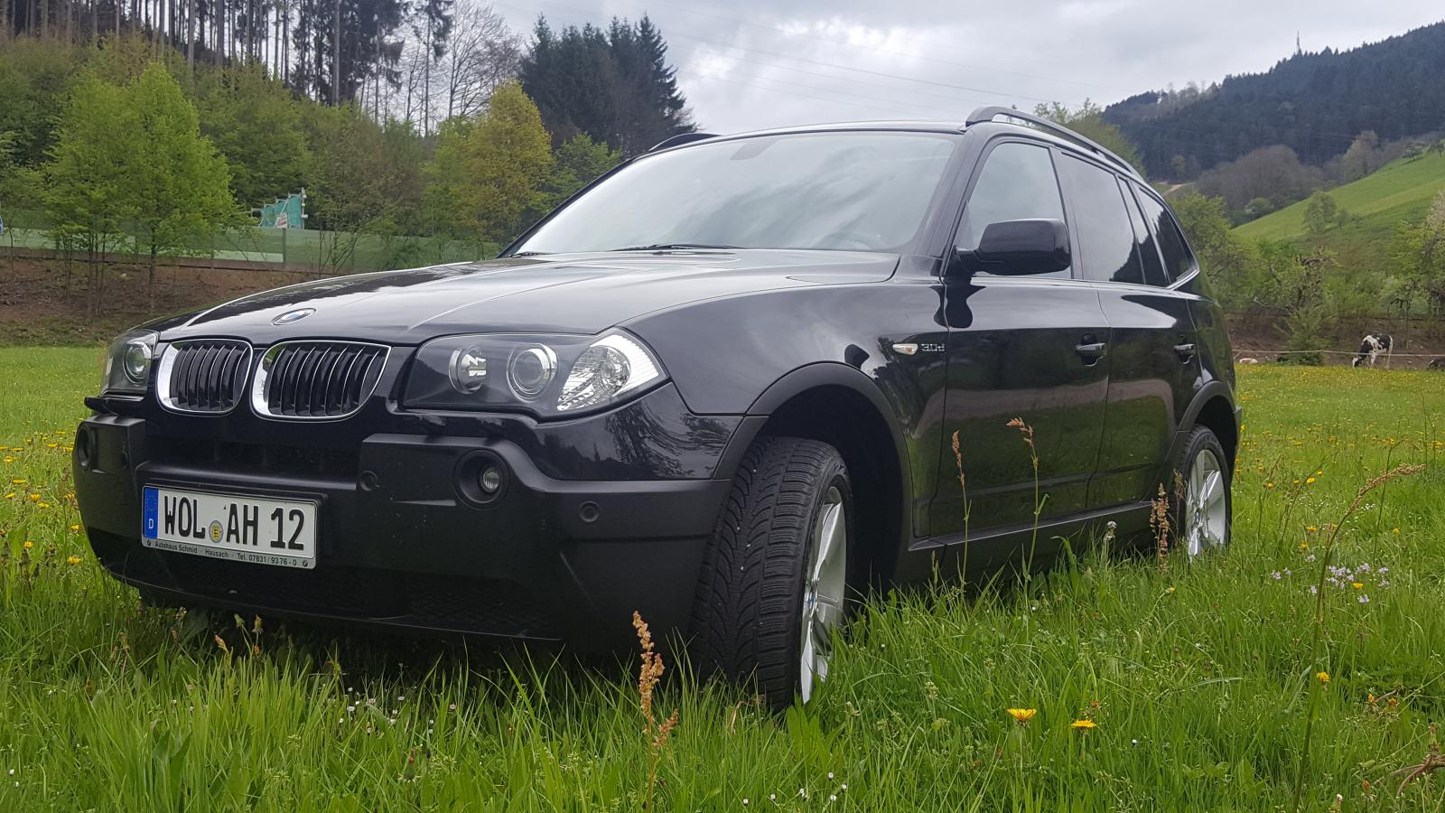

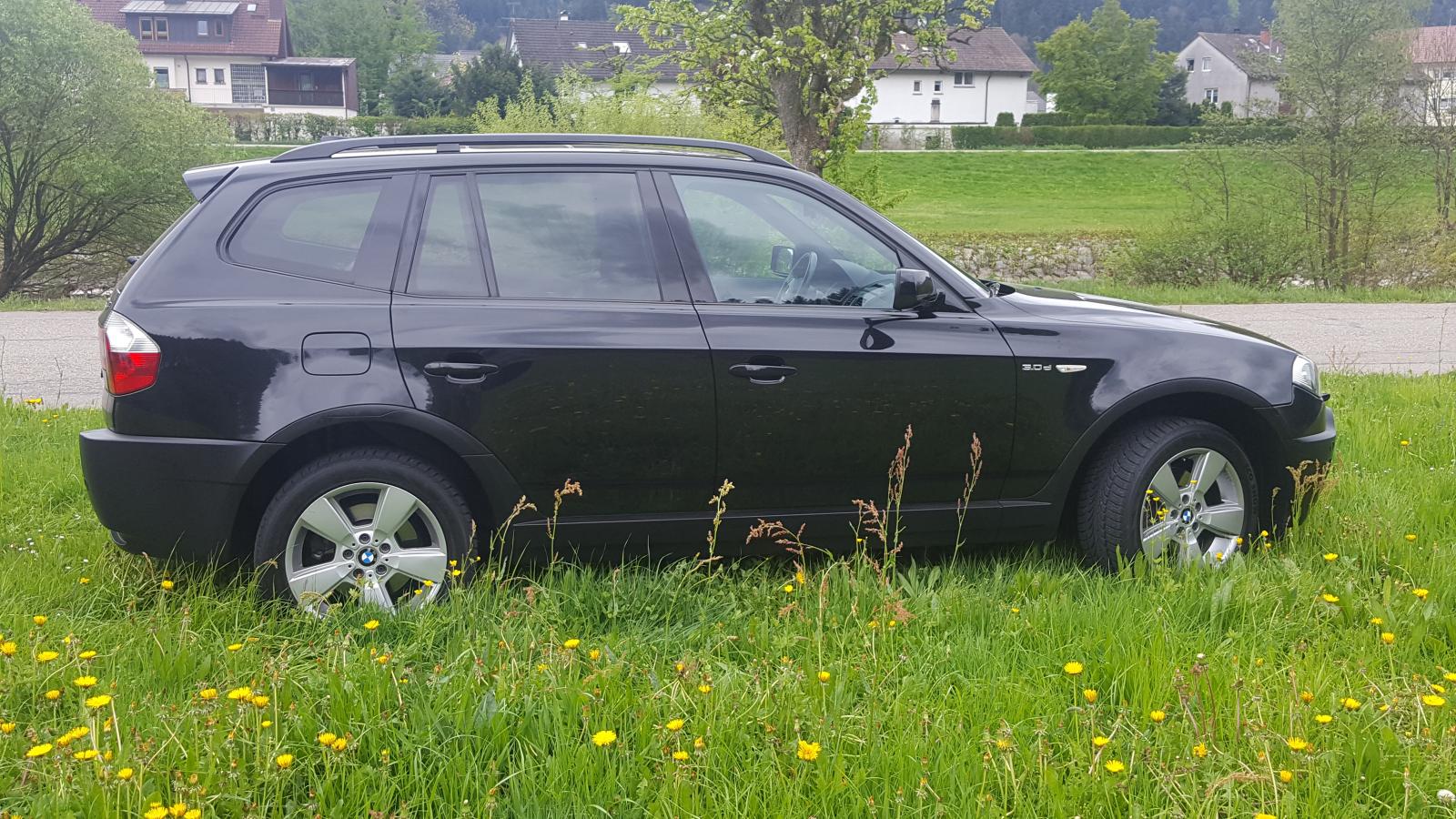

    ich bin neu hier im Forum und möchte mich bzw, meinen X kurz vorstellen, bevor ich Euch mit meinen Fragen bombardiere:
    ich bin 48 und komme aus dem Herzen des Schwarzwald und habe mir vor 4 Wochen einen 3,0 d BJ 02/2005 mit 204 PS und 48 tkm, guter Ausstattung und scheckheftgepflegt.
