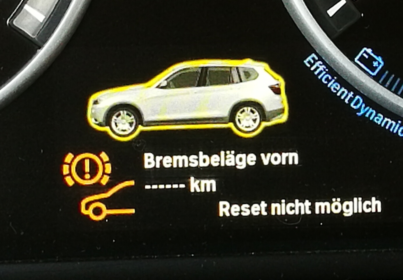

    Guten Morgen,
    neulich riss mir blöderweise der Warnkontakt der vorderen Bremsanlage ab, bzw die Leiter trennten sich von deren Fassung. Ich hab versucht diese wieder reinzustecken und mit isolierband zu fixieren, mit mäßigem Erfolg.
    Das iDrive hat das ganze überzuckert und sendete mir den Hinweis, die Bremsbeläge wären zu tauschen, klar, der Wako spuckt ja jetzt keine Daten mehr aus.

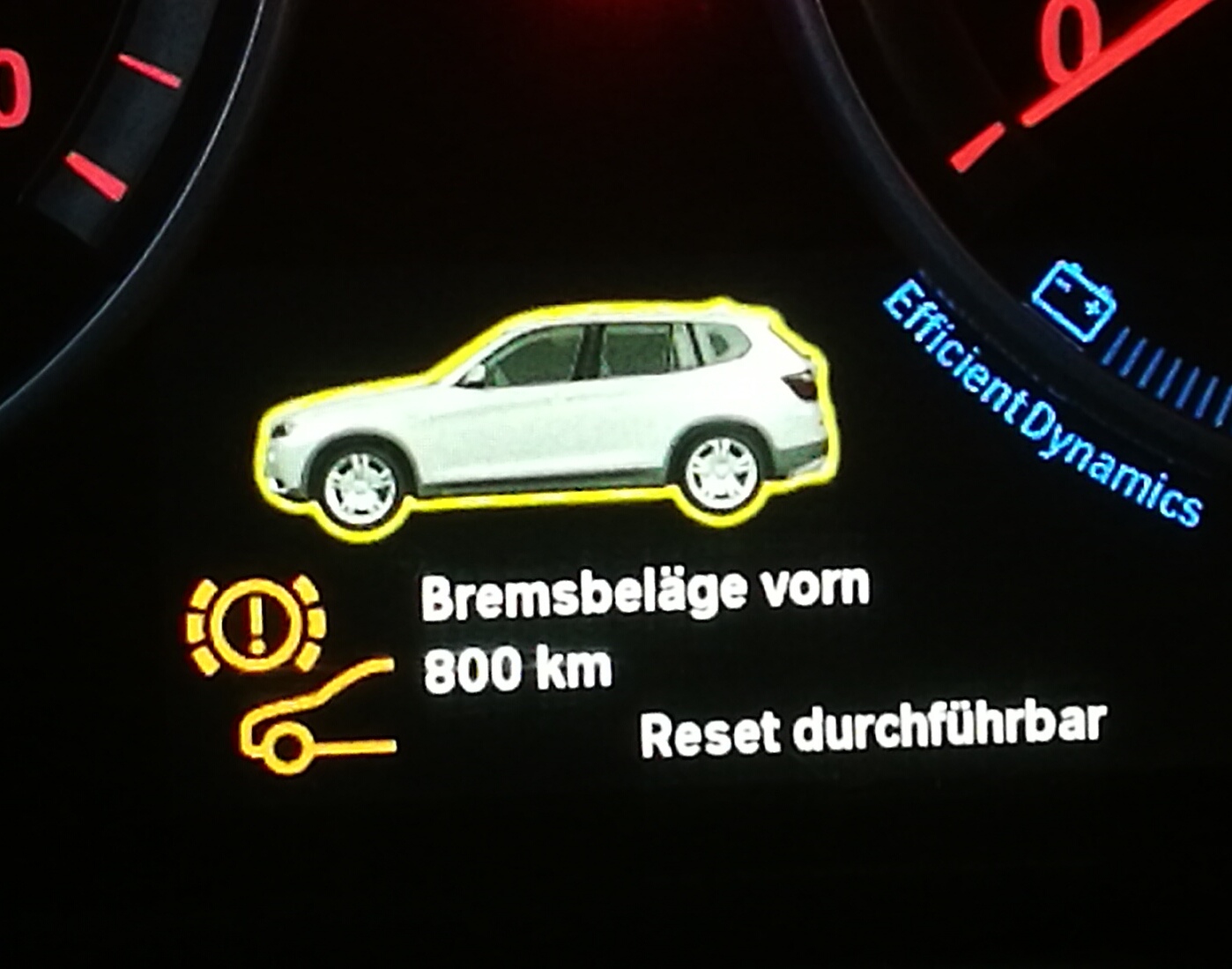

    Ich habe dann ein paar mal probiert den Servicebedarf zu reseten. Anfangs stand noch "Reset durchführbar" (Bild 1), nach dem durchführen stand dann "Reset nicht erfolgt".
    Dann habe ich einen neuen Wako gekauft (von brembo, also kein Nachbauschrott, sondern von einer renormierten Marke) und gestern eingebaut. Jetzt steht allerdings von Anfang an "Reset nicht möglich" (Bild 2).
    Meine Frage: Könnte es sein, dass der neue Wako auch defekt ist? Habe ich den Reset zu oft versucht durchzuführen? Muss ich zwingend in die Werkstatt des Freundlichen?
    Dachte vllt gibt es jemanden der damit schon Erfahrungen gemacht hat.
    PS: Belege sind noch lange nicht abgefahren!

            Wieso sollte mein Auto das glauben, wie ich oben geschrieben habe, ist nur der Wako abgerissen, die Beläge sind top in Schuss. Somit sollte der (mittlerweile neue) Wako ja eigentlich keinen Kontakt bekommen, oder?
            Fakt ist, dass im Auto steht: Restkilometerschätzung nicht möglich. Mir stellt sich die Frage: Liegt es am Wako (defekt)? oder habe ich zu oft versucht die Anzeige zu reseten, und deshalb streubt sich meine feine Dame jetzt so?
            Nächster Schritt wird sein: Batterie abklemmen, sollte es dann auch nicht gehen, werde ich wohl oder übel einen anderen Wako versuchen, bzw. steht mein Auto in 9 Tagen in der Werkstatt (neue Scheibe, Heckklappe lackiert), da kann ich die Kollegen ja mal drauf ansprechen.

              Okay ich revidiere meinen Aussage,
              es gibt WKontakte - da wird der Widerstandwert des Belages gemessen (vom Steuergerät).
              Wenn deine Bremsverschleißanzeige 800km anzeigt wäre das aber auch höchste Eisenbahn
              • Robinjb
                • 25.02.2016
                • 1085
                AW: Service Reset nicht mehr möglich
                Meine Bremsen halten noch einige tausend Kilometer. Die 800 km kamen nach dem Missgeschick mit dem Wako raus, dann beim neuen Wako kam dann, dass die Verschleißberechnung nicht durchgeführt werden kann.
                    Ich denke es steckt mehr dahinter, denn als sie letztes Jahr verschlissen waren war ein Reset kein Problem. Und nochmal: die Belege sind nicht verschlissen
                      Es ist möglich das der neue Fühler auch defekt ist.
                      Aber die Striche in der Reichweite zeigen an das die Anzeige gesperrt ist.
                      Im Fehlerspeicher ist sicher der Fehler: "Bremsbelagfühler [Achse] Plausibilität fehlerhaft" abgelegt.
                      Solange der Fehler im Speicher ist kann kein Reset mehr durchgeführt werden.
                      Danach muss auch die Prognose und die Rest Stärke in den CBS Daten korrigiert werden.
                      Sonst wird die Anzeige nicht mehr Stimmen.
                            Dann versuchen den Service per Tester zurück zu setzen, dabei meldet das Steuergerät ob der Sensor durchgeschliffen ist.
                            • Robinjb
                              • 25.02.2016
                              • 1085
                              Habe meine iXi heute aus der Vertragswerkstatt meines Vertrauens abgeholt.
                              Die Burschen hatten, nebst Tausch der Windschutzscheibe (Versicherung) und Lackierung der Heckklappe (Rostgarantie) einiges daran zu beißen, das Problem mit dem Wako in den Griff zu bekommen. Lions Tipp mit dem Tester hat leider nicht gebracht. Also bauten die Jungs, um sicher zu gehen, einen originalen Wako von BMW (Bosch?) ein, kein Erfolg. Batterie habe ich bereits abgeklemmt gehabt, brachte auch nichts. Also haben sie einen Batteriereset durchgeführt - Verdacht auf Softwarebug/-absturz - Verdacht bestätigt - die Serviceanzeige konnte wieder zurückgestellt werden.
