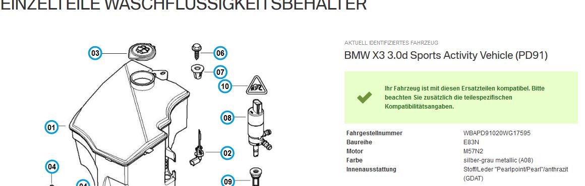

    Hallo Gemeinde,
    ich steh auf dem Schlauch und such mir nen Wolf.
    Ich suche eine Ersatzpumpe für die Xenonwaschanlage.
    Ich finde dann gemäß Bild 1 Position 8 die Pumpe mit dem Runden Schlauchanschluß.
Größe: 64,1 KB
    Die passt aber nicht!!!
    Ich brauche die gemäß Bild 2
Größe: 16,9 KB
    Wer weiß Rat?

      AW: Ersatzteilsuche Xenon Waschpumpe
      Hallo lülo,
      das ist die Pumpe die ich auch immer finde, ist aber halt die falsche, mit dem runden Schlauchanschluß
        Evtl. da https://www.leebmann24.de/waschpumpe...128377430.html
          • 5706
          Mal die "altmodische Variante" versucht? BMW Teilefritze nach der Teilenummer gefragt?
            • 1531
            Kann das evtl. daran liegen, dass die Pumpe mit der Teilenummer 67120154875 durch die Nummer 67128977430 ersetzt wurde?
