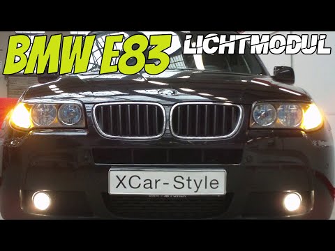

              AW: nebelscheinwerfer
              Dann versuche ich mal zu helfen. Natürlich ohne Garantie auf TÜV-Tauglichkeit. <-- Das müsstest du mit dem Verkäufer des Moduls besprechen. Habe mich nur gerade an das Video erinnert.
