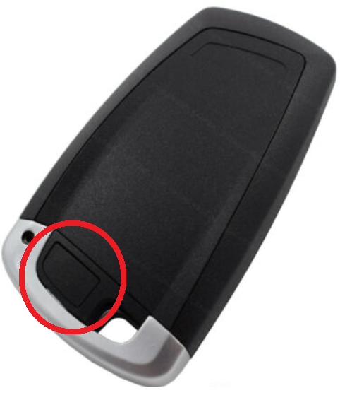

                      Schau Dir die Rückseite des Schlüssels mal genau an. Da ist oben wo die Ringöse ist, so ein "vorgestanztes" Quadrat. Das drückst Du mit dem Fingernagel rein und ziehst geichzeitig an der Öse. Und schwupps kommt ein Schlüssel da raus Mit dem kannst Du Dein Auto über das Türschloss in der Fahrerseite öffnen und schliessen.
                      Die Wegfahrsperre kannst Du leider nur durch Schlüssel anlegen an der Lenkradsäule lösen.
                      Alles andere würde ich erst zu Hause erledigen.
                      Ein Ersatzschlüssel für KeyLess dürfte bei BMW schätzungsweise so um die 300-400,- € kosten.
                      Es gibt aber durchaus auch findige Schlüsseldienste die Dir Nachbauschlüssel besorgen und anlernen können.
                      €dit: Sollte so aussehen wie auf dem angehängten Bild.
