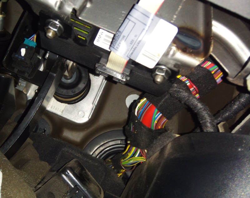

                      Ich hab heute nochmal geschaut, an das Radio komme ich leider nicht wirklich ran.
                      Allerdings laeuft ganz in der Naehe der Kabelbaum vorbei, siehe Bild. Koennte ich von da was abgreifen?
                      Wenn ja, kann mir jemand ein Tipp geben welche Farbe das Zuendungsplus Kalbel hat?

                              AW: Zuendungsplus in der naehe des Lenkrads/Amaturenbrett
                              Vorne im Motorraum gibt es die Plusklemme! Von dort mit einer ensprechenden Sicherung im Kabel abgreifen garantiert wohl das dann nicht das Strommanagement abschaltet.
                              Ich habe darüber meine Marderabwehranlage abgegriffen und diese fünktioniert immer. Eine sehr niedrige Stromabnahme der Marderanlage führt dazu das die Batterie auch nach Jahren nicht leergesaugt wurde. Natürlich habe ich dies erst in Absprache mit BMW so gemacht!
