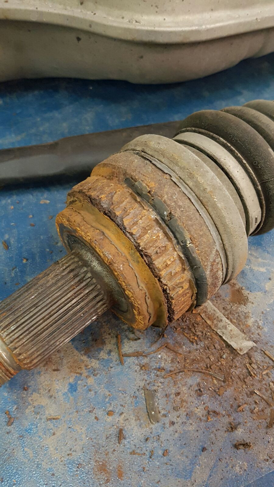

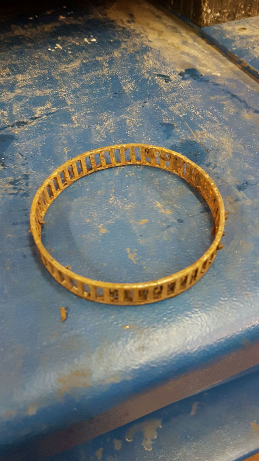

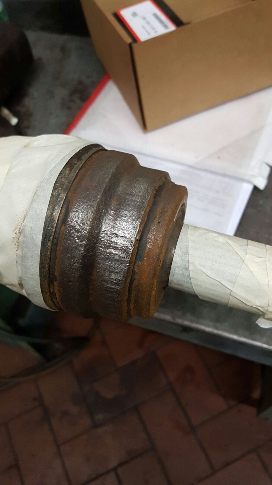

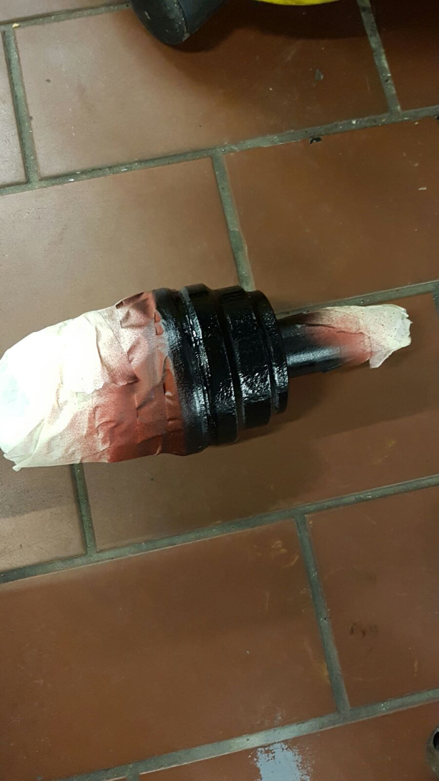

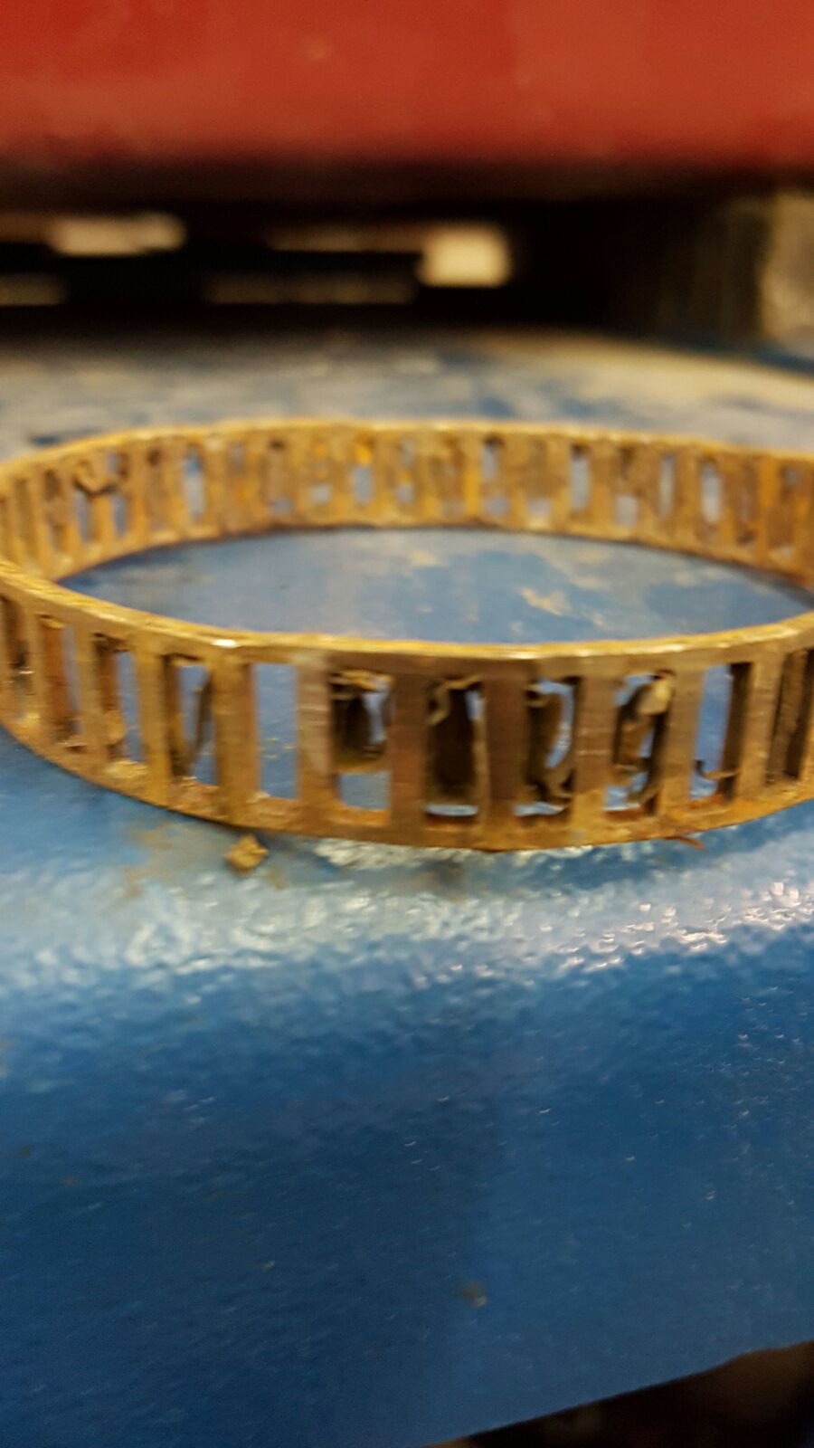

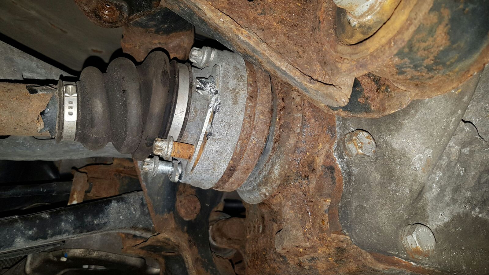

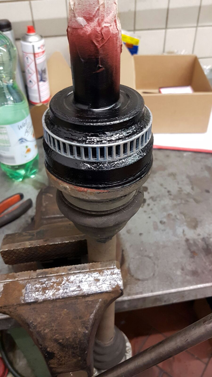

          Du...habs mit meinem Mechaniker vor Jahren auf einer Bühne gemacht und wir haben beide geflucht wie Piraten im Suff Genau so nebulös sind meine Erinnerungen...
          Sorry
          P.S. Anbei Bilder der Odyssee...Auf der anderen Seite war so viel weggerostet, daß wir den Ring mit Loctite Spezialkleber befestigen mussten, da er sonst nicht fest saß. Hält aber seit Jahren!

            Ohweia, das sieht ja viel schlimmer aus bei Dir, da hätte ich mich auch betäubt, da sieht meiner ja noch neuwertig aus.... Jetzt brauch ich erstmal so ne 36 Vielzahn Nuss und dann hoffe ich dass ich die Welle rausgeschlagen bekomme und auch irgentwie raus, ohne weitere Abbauten.... Ein schönes WE und Grüße Ralph
