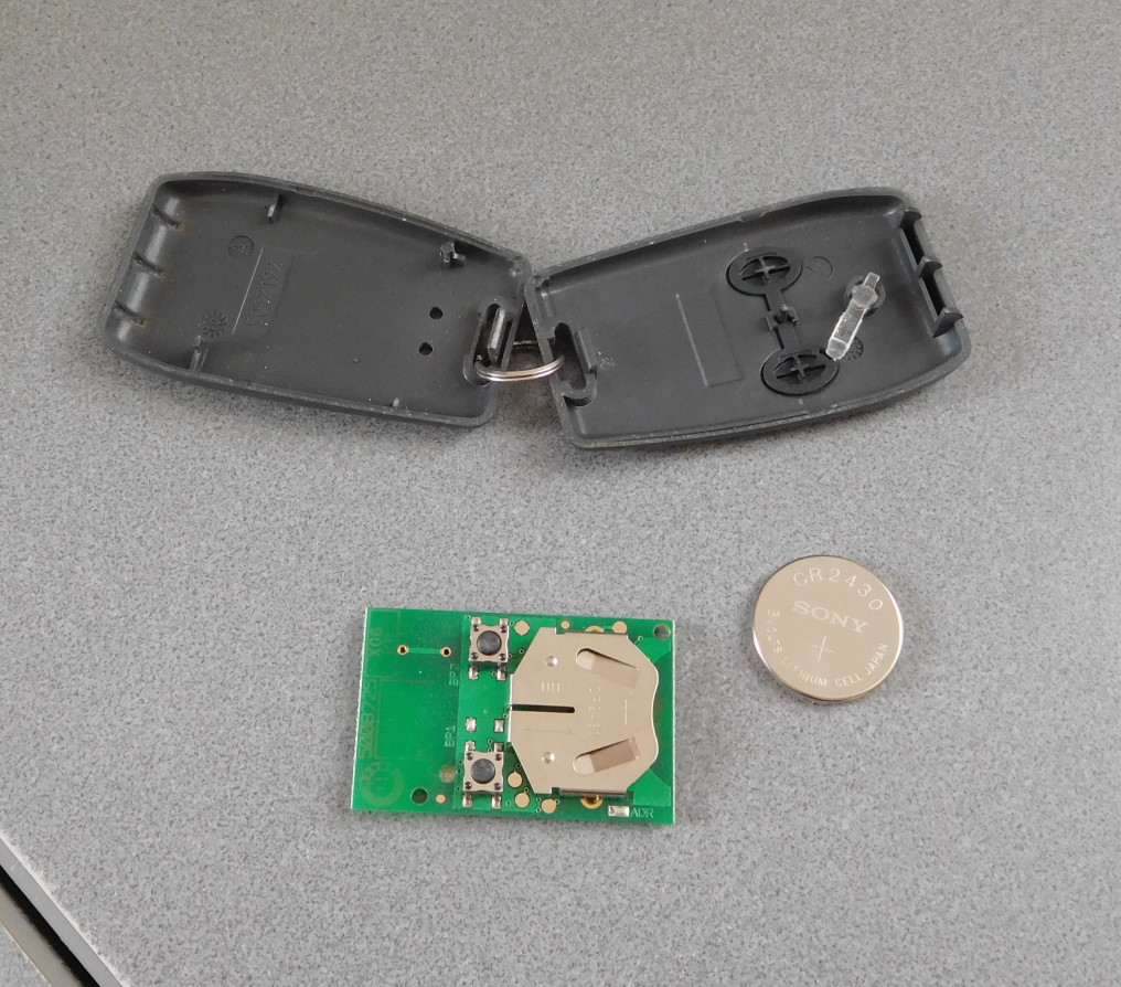

    da ich zum Autofahren den Zündschlüssel nicht mehr ins Zündsschloss stecken muss, lag der Schlüssel irgenwie nur noch rum. Am besten, der Schlüssel bleibt in der Hosentasche. Aber dann hatte ich immer das Problem, den Schlüssel beim heimfahren wegen dem Garagentoröffner herauskramen zu müssen.
    Original von BMW gibt es da die Rückspiegellösung, die aber mit um 300 € zu Buche geschlagen hätte und wohl auch nicht alle Codes kann. Schließlich erschien es mir auch zu umständlich, sich jedes mal beim betätigen bis zum Spiegel vorbeugen zu müssen.
    Für Hörmanntore gibt es da einen Knopf, der in den Zigarettenanzünder gesteckt wird. Doch leider nicht für mein Somfytor.
    Deshalb habe ich jetzt das Innenleben meiner Fernbedienung in die Dachkonsole gebaut:

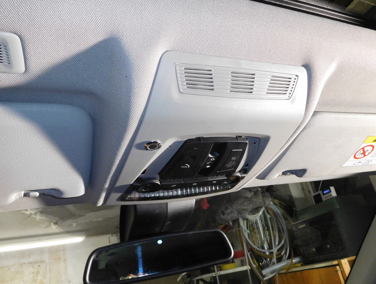

    Der Einbau ging doch recht einfach.
    Zunächst ist der schwarze Rahmen in der Dachkonsole auszuclipsen (kleiner Schraubenzieher) wie im Bild oben zu sehen.

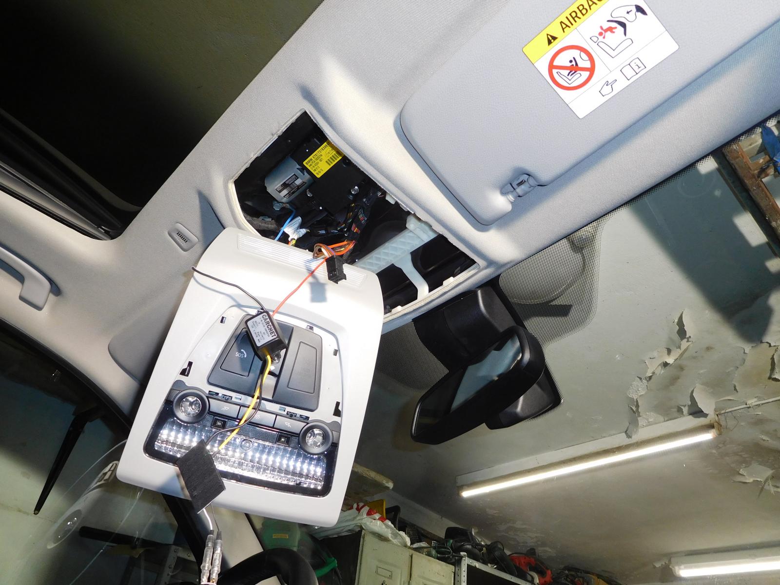

    Dann einen größeren Schraubenzeiher rechts und links in die Löcher stecken und an der Stelle die Konsole schon ca. 1 cm nach unten ziehen. Die mittleren Clipse wurden so gelöst. Dann die Konsole (in Fahrtrichtung hinten) etwas nach unten ziehen und nach hinten herausnehmen (vorne sind Nasen).
    Der Garagentoröffner läuft mit 3 V Gleichstrom.
Größe: 314,2 KB

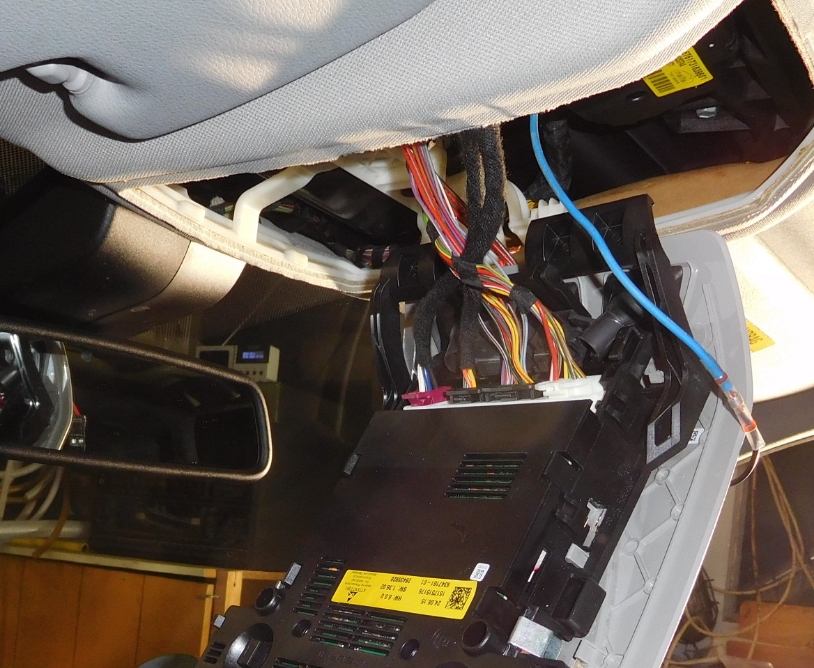

    Dazu habe ich bei Amazon für 9 € ein kleines Netzteil gekauft, das von 12V auf 3 V (Gleichstrom) runtertransformiert. Das Problem war die Stromversorgung. Habe lange rumgemessen, bis ein ordentliches Minussignal (Masse) bekommen habe.
Größe: 197,1 KB

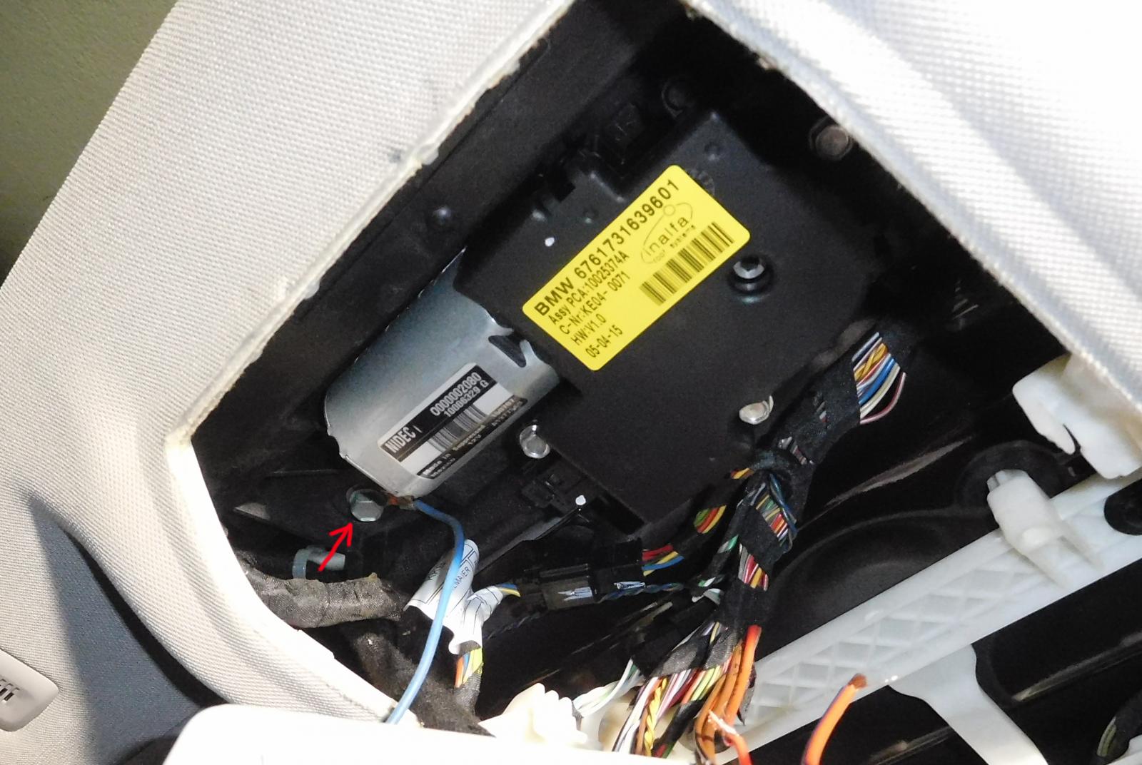

    Die Schraube, wo das blaue Kabel hinführt (roter Pfeil), hat noch Masse. Das blaue Kabel führt zum Minitrafo. Bei Plus wird es noch schwieriger, da man mit der Canbustechnologie kaum noch klare Signale abgreifbar sind. Aber die Leselampe hat noch einen normalen Anschluss!

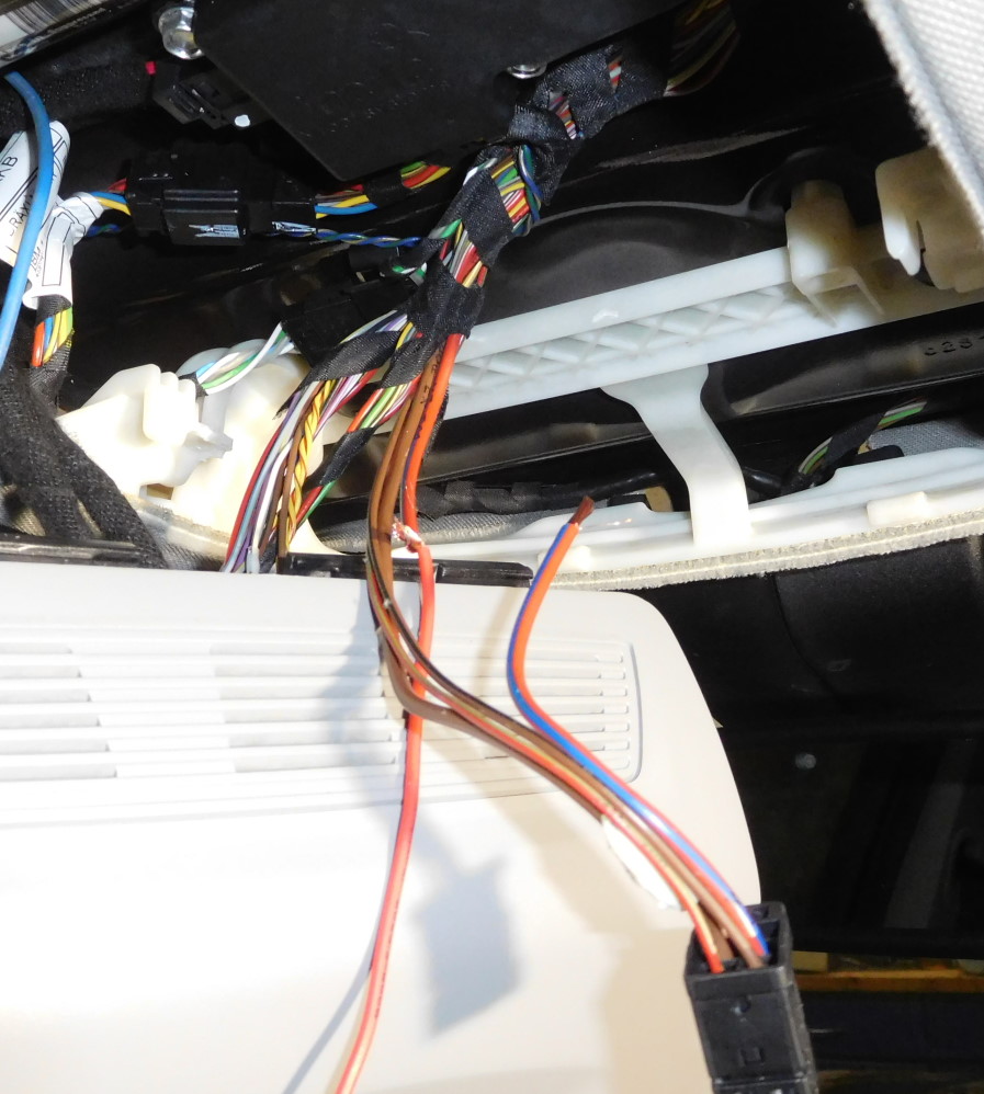

    Von dieser Ansicht ist es der 2. Stecker von links. Der Stecker selbst ist schwarz. Am Stecker ist dann das rot-blaue Kabel, was ich als plus angezapft habe.

    Auf dem letzten Bild ist das kleine Netzteil zu sehen. Den kleinen Edelstahltaster habe ich für unter 10 € gekauft und mit Kabel an das Innenleben der Fernbedienung angelötet.

    Die vereinfachte Form wäre, die 3 V Batterie in der Platine zu belassen. Dann müsste man garnicht ans Stromnetz des Autos. Allerdings muss dann ca. alle 3 Jahre die Konsole ab, damit die Batterie gewechselt werden kann.
