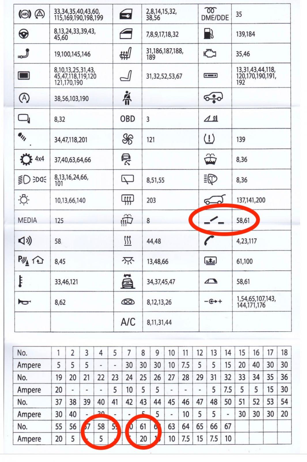

    Folgendes habe ich herausgelesen (bin mir aber nicht sicher, ob dies so richtig ist):
    Für das Panoramadach ist die Sicherung 58/61 zuständig. Die Sicherung 58 soll 5A und die Sicherung 61 soll 20A betragen.
Name: Übersicht Sicherungsbelegung.jpg
Größe: 207,4 KB

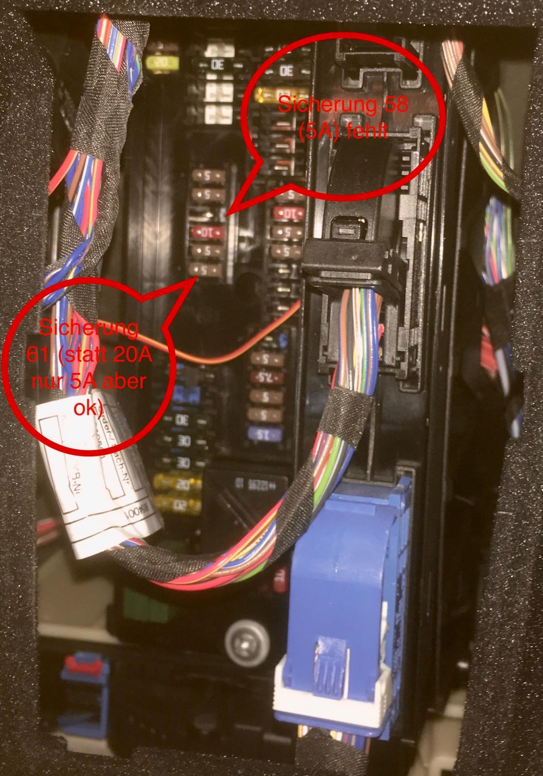

    Die Sicherung 58 ist aber bei mir nicht bestückt und die Sicherung 61 hat 5A und ist auch ok.
    Irgendwie drängt sich bei mir der Eindruck auf, dass ich etwas falsch interpretiere.
Name: Sicherungen Handschuhfach.jpg
Größe: 241,6 KB
    Habt ihr eine Idee, die mir eventuell weiterhilft, sonst werde ich die Fachwerkstatt aufsuchen müssen.
