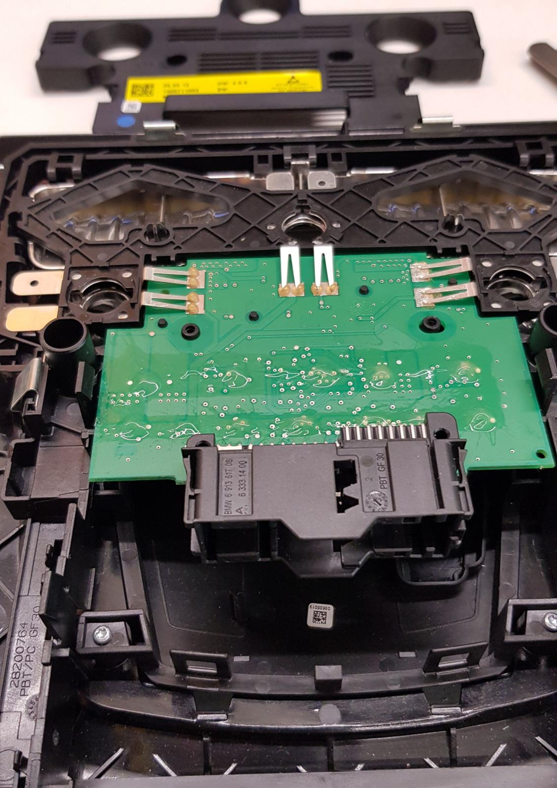

hoffe mal ihr könnt mir weiterhelfen ! Und zwar wollte ich eine Dashcam vernünftig einbauen...
Mit vernünftig meine ich keine 7 Meter USB Kabel verlegen und den Zigarettenanzünder damit zustopfen!! Der ist eh schon mit diversen Ladekabeln voll belegt.
Daher war meine Idee über ein kurzer Kabel an die Schaltzentrale Dach zu gehen und dort die Spannung abgreifen.
Ich habe die Basis Version, also Platz genug für ein kleines 5V DC-DC Modul .
Die Steckerbelegung für den 41pol Stecker habe ich zwar gefunden aber da ist nicht wirklich das dabei, was ich wollte
Dauerspannung ist zwar o.k. aber was bringt mir das, wenn die Cam nach dem Aussteigen noch stundenlang weiter aufzeichnet?!? eigentlich unnötig !
Und die jedes mal ausschalten ist viel zu umständlich, vergess ich eh die meiste Zeit
Daher wäre ein Schalt + über die Zündung oder die Zentralverriegelung ganz gut. Nur wie bekomme ich den dort hin ohne das halbe Auto auseinander bauen zu müssen
Hat vielleicht von euch jemand eine Idee, nen Vorschlag oder sich schon mal mit dem Thema beschäftigt ?
