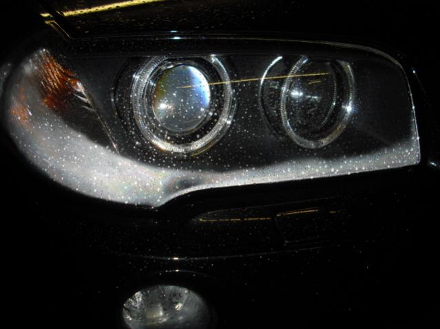

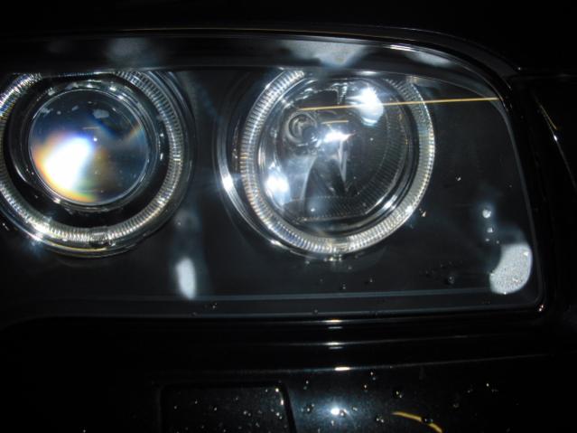

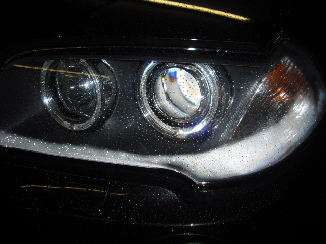

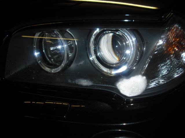

            Sobald es Regnet bzw. sehr feucht draussen wird und die Xenon an sind, beschlagen beide SW sehr stark und zurück bleiben "Kondenzpunkte" (will ich mal sagen) wo Tropfen zurück bleiben!
            Nach einiger Standzeit ist wieder alles OK!
            Mein Xi ist jetzt 1 Jahr alt und meiner Meinung nach darf soetwas nicht passieren! Die Nebler hat's aber auch leicht erwischt!
            Der sagte, es sei so völlig akzeptabel so wie auf den folgenden Fotos zu sehen! Erst wenn die Tropfen innen herunterlaufen, würde ein Austausch der SW vorgenommen werden!

                  Also ich finde das Anlaufen der Scheinwerfer gemäß deiner Fotos schon recht außergewöhnlich. Hast du eine beheizte Garage? Ich hatte auch schon das ein oder andere Mal leichten Schleier in den Scheinwerfern, aber noch nie so viel.
                  Wenn erst Wasser von Innen runterläuft sind die Abläufe zu. Ich weiß nicht, ob ich mich mit der Aussage deiner Werkstatt zufrieden geben würde. Wie lange dauert es, bis die Feuchtigkeit bei eingeschaltetem Licht verschwindet? Hast du darauf mal geachtet?

                      Eine beheizte Garage habe ich nicht, aber in der Garage steht er schon!
                      Es fing ja auch letztes Jahr zum Ende des Winters/Anfang des Frühlings an mit dem leichten Schleier, der ja noch voll akzeptabel ist, an! Doch diesen Winter wurde DAS daraus!!
                      Ziwschen den Fotos der Beschlagenheit und der Tropfenbildung liegen ca. 30 - 45 min!
                      Meine Versicherungsmaklerin meinte, ich soll mal einen Kulanzantrag meiner BMW Werkstatt sellen lassen! Der Xi ist ja ein Leasing Fahrzeug, den ich sehr gerne nach Ablauf übernehmen möchte, aber so nicht!! Für das Geld, das dann noch fällig wäre, bekomme ich auch einen gebrauchten BIX!! (wenn da nicht die Unterhaltskosten wären!!!)
