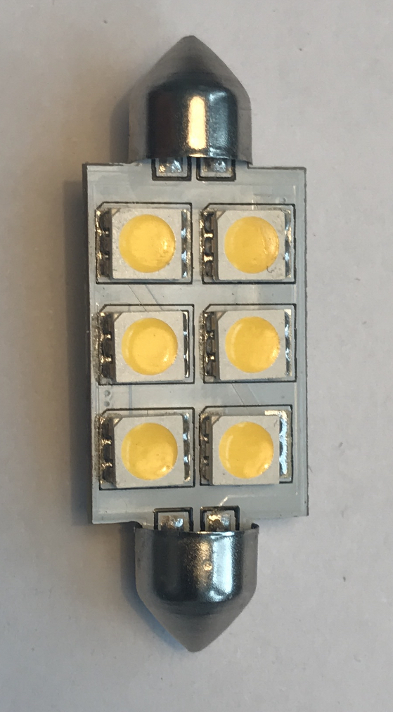

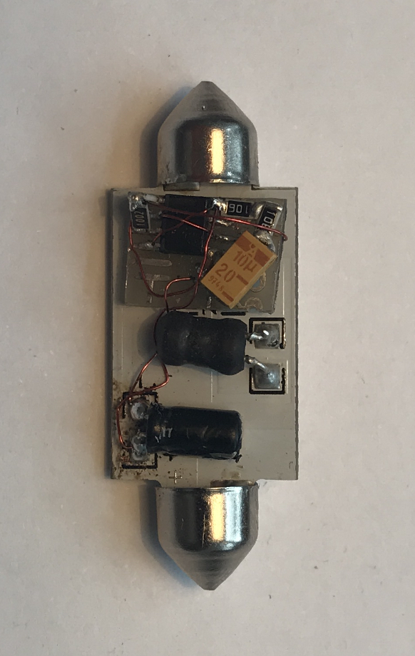

                      nachdem ich keine Info zur Verkabelung der Kofferraumbeleuchtung finden konnte habe ich das Problem auf eine andere Weise gelöst, nämlich indem ich das "Zeitrelais" in die Lampe eingebaut habe
                      Nicht wirklich ein Relais aber einen Timerbaustein, der die Lampe nach ein paar Minuten ausknipst.
                      Also LED-Soffitten besorgt, auf der Rückseite der Leiterplatte den Timerbaustein TLC555 eingelötet.
                      Der schaltet jetzt die LEDs nach ca. 4 Minuten aus.
                      Dann fliessen noch knapp 200 µA pro Soffitte und das würde die Batterie wahrscheinlich auch über mehrere Monate hinweg nicht leermachen.
Größe: 443,5 KB
Größe: 393,3 KB
                      Da kommt jetzt noch Heisskleber drauf, damit das ganze mechanisch stabil und isoliert ist und dann ist das Thema leere Batterie Vergangenheit
                      Danke an alle, die input und Tips gegeben haben.
