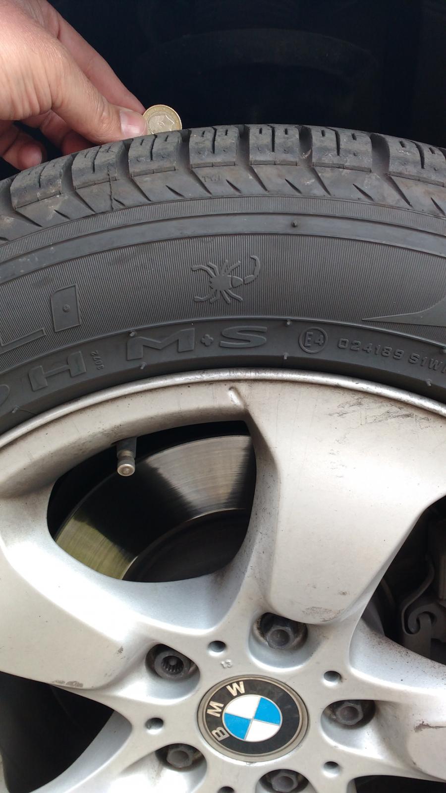

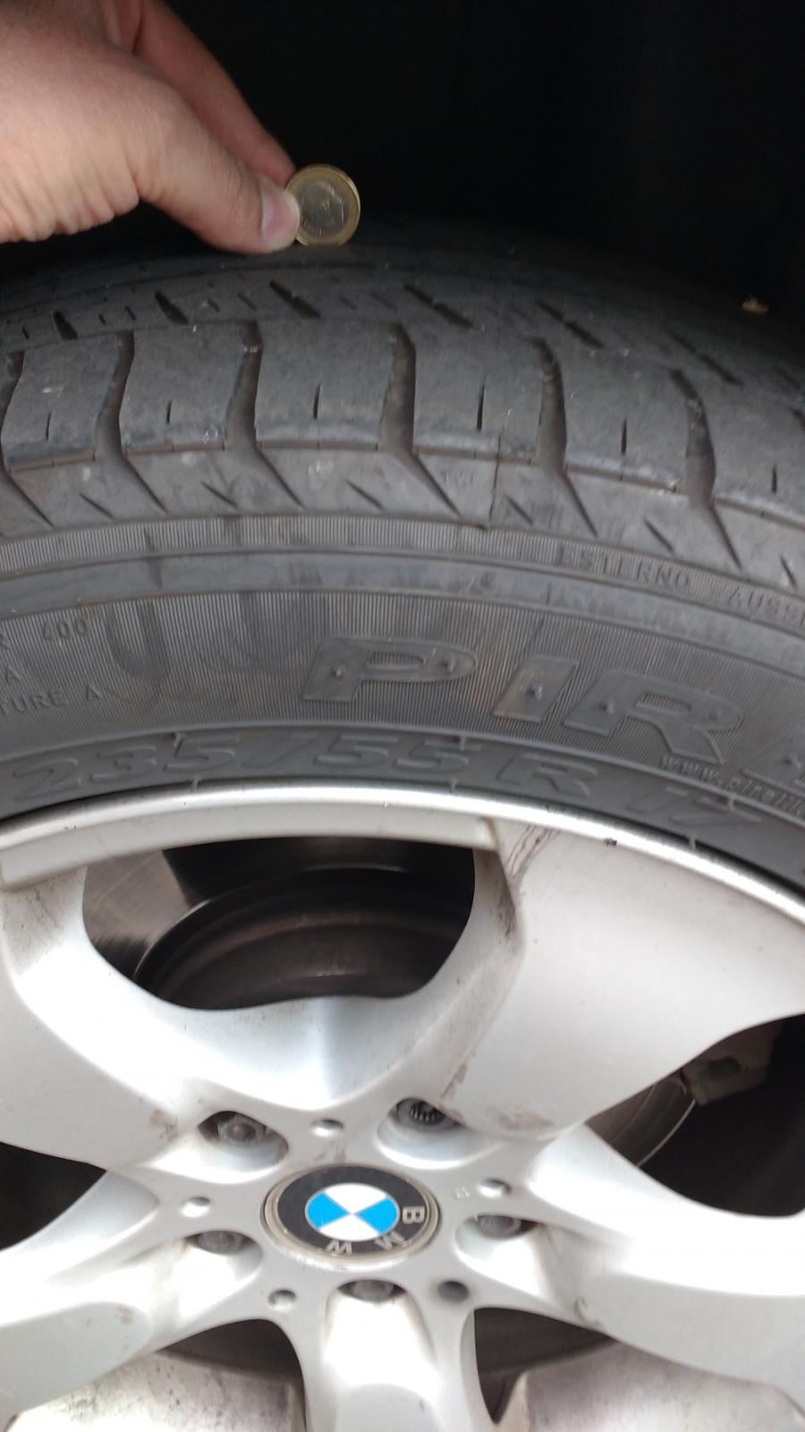

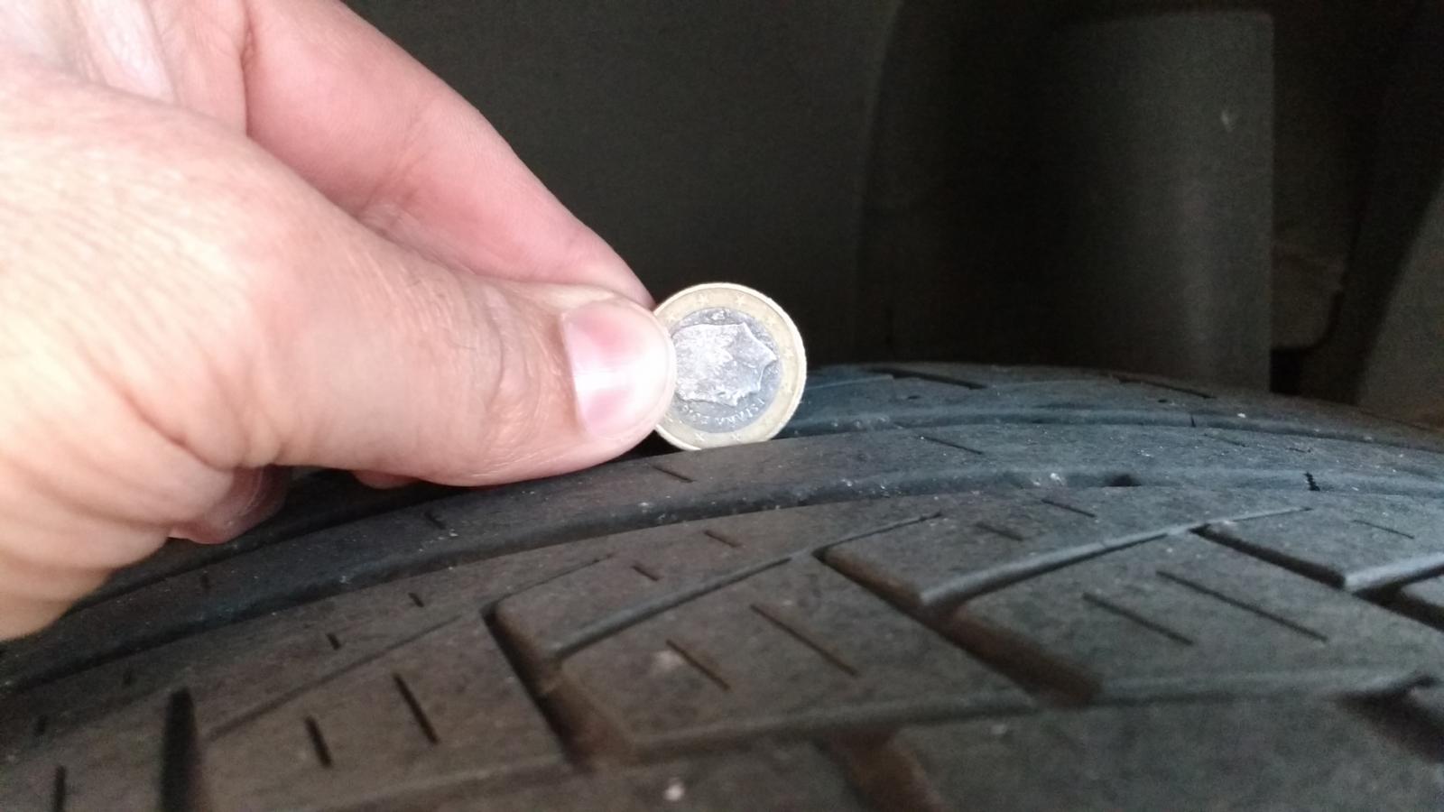

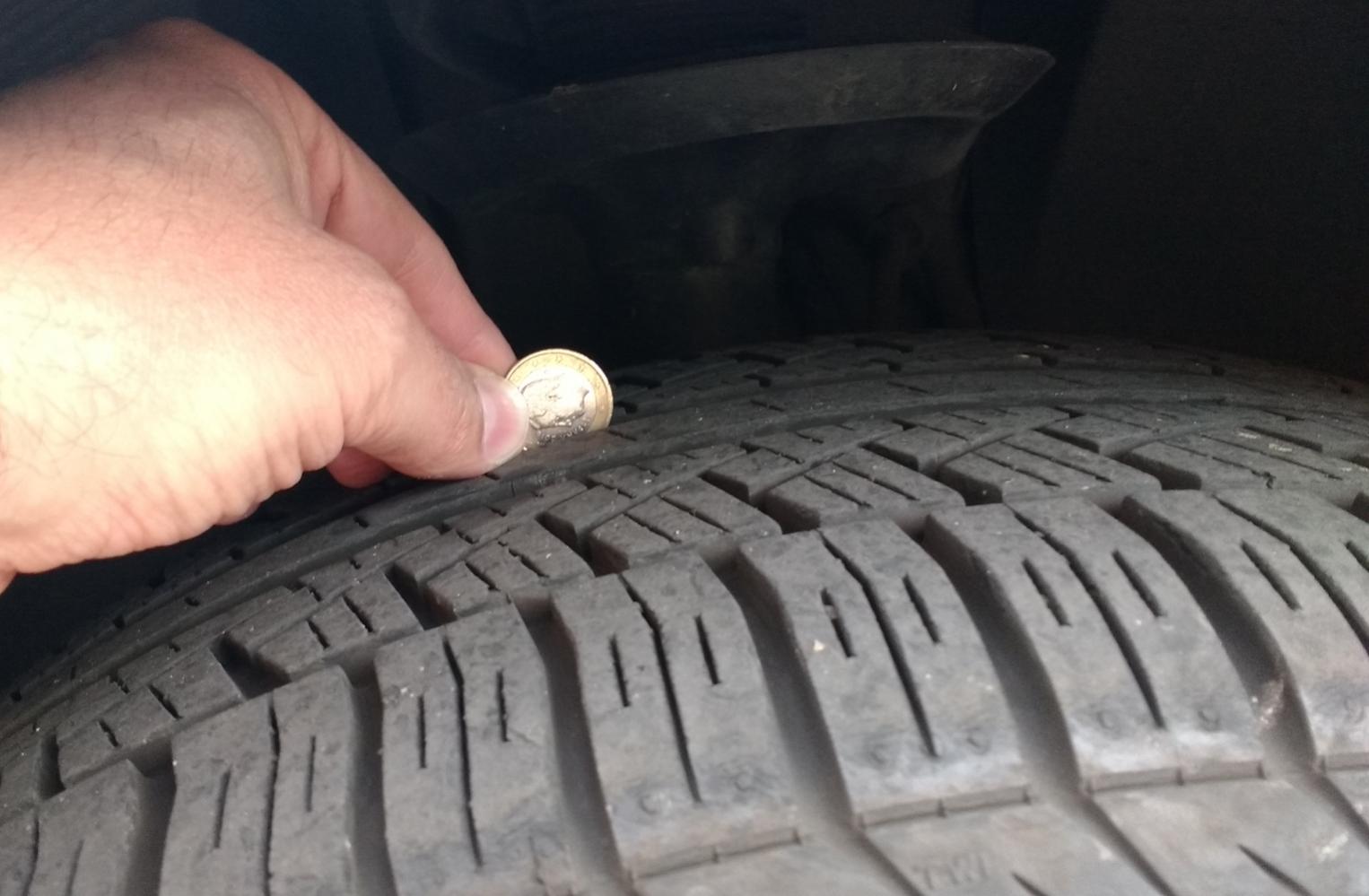

    Mittlerweile habe ich gemerkt, dass bei Kmst. ca. 45.000 die Hinterräder fast komplett abgerieben sind. Die VR sind fast nagelneu, wie üblich bei diesem KmSt. (habe die 4 Räder gleichzeitig 2 mal gewechselt, bei KmSt. 98.000 (Ja, 98.000) und dann bei 183.000). Das Auto hat heutzutage 228000 und wie erwähnt sind die Hinterräder schon fast vorbei, während der VR-Verschleiss ist, kaum zu merken, wie immer bei diesem KmSt.
    Deshalb denke ich, etwas ist schief mit dem VG gelaufen, oder zumindest, mit irgendeinem Sensor, der eine falsche Signal liefert, weil dass Auto keine Warnung gemeldet hat, so dass der Antrieb komplett nach hinten geschoben wurde. (Da der Verschleiss bei den HR gleichmässig ist).

                      1. und 2. Bilder VA.
                      3. und 4. Bilder HA.
                      Verschleiss genau gleich bei den Reifen der anderen Seite.
                      Zuletzt geändert von timber; 04.04.2019, 10:03.
                        AW: Fehlerspeicher auslesen Stand 2019
                        Hast Du die Räder alle max. 20tkm von vorn nach hinten und umgekehrt getauscht (vl nach hl, vr nach hr und umgekehrt)?
                        Dann fahren die Reifen gleichmäßiger ab. Macht man eigentlich immer beim Saisonalwechsel Sommer- auf Winterräder. Sollte man bei Ganzjahresreifen auch machen. Die Fraktion die Mischbereifung fährt (hinten breiter als vorn) und somit nicht achsweise wechseln kann, hat das gleiche Problem. Da sind die hinteren Reifen auch früher blank. Einen Zusammenhang mit der Kardanwelle sehe ich nicht. Da war wohl die Hardy Scheibe defekt gewesen sein. Im Fehlerspeicher wird nichts stehen.

                            Also nein, es war nicht notwendig. Besonders beim ersten Satz, der fast 100.000 Km dauerte, waren alle 4 Reifen am Ende relativ gut. Also die sahen um Mengen besser aus, als jetzt die Hinterreifen.
                            Das alles finde ich wirklich komisch. Im Prinzip habe ich schon Termin für morgen wegen des Reifenwechsels, aber ich würde auch gern schauen was im Fehlerspeicher drinnen steht.
