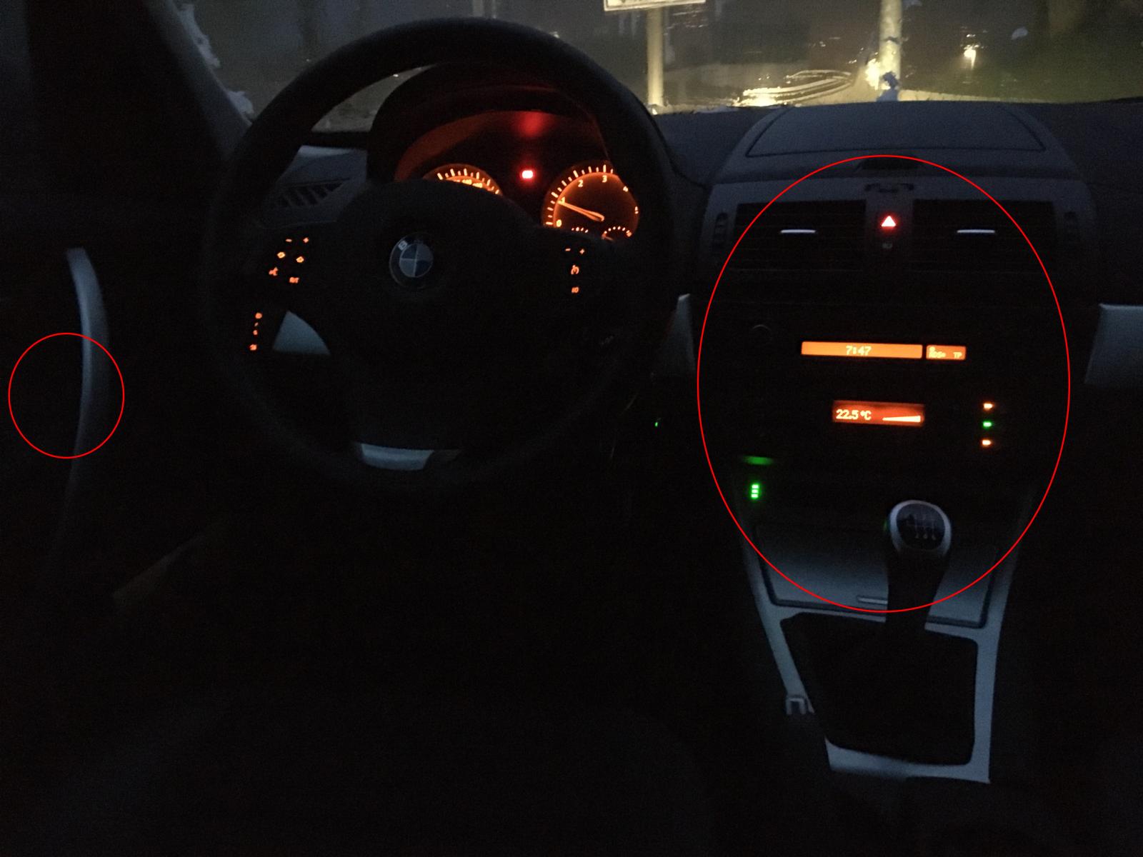

    Erstmal ein herzliches Hallo in die Runde!
    Ich habe am letzten Wochenende einen X3 E83 BJ2009 von einem älteren Herrn übernommen. Der Wagen wurde die letzten Jahre kaum bewegt, sodass er gerade mal ca. 55.000 km runter hat und innen wie außen wie neu aussieht.
    Bei meiner ersten Nachtfahrt ist mir nun aufgefallen, dass fast alle Tasten (mit Ausnahme der Tasten am Lenkrad) nicht beleuchtet werden, sobald das Licht eingeschaltet wird, sodass es der reinste Blindflug wenn man da etwas verstellen möchte und man das Auto nicht kennt.
    Der Vorbesitzer konnte sich nicht mehr erinnern, ob die Tasten jemals beleuchtet waren, da er das Auto zuletzt nur noch zum Einkaufen benutzt hat und so gut wie garnicht Nachts unterwegs war.
    Da das Blatt mit der Sicherungsbelegung nicht mehr vorhanden ist konnte ich dies auf die Schnelle im Dunkeln auch nicht prüfen.
    Deshalb meine Frage: Sind diese Tasten standard-mäßig beleuchtet sobald das Licht eingeschaltet wird und wenn ja, hat jemand einen Tipp/Idee woran das liegen kann?
    Bin für jeden Hinweis dankbar!
    Viele Grüße und einen guten Start in die Woche
    Firlefanz
Größe: 130,9 KB
    Zuletzt geändert von Firlefanz; 06.01.2020, 12:15.

        AW: Beleuchtung Tasten Klimaanlage, Radio, Fensterheber, sowie Sitzheizung, etc defek
        Die von Dir genannten Sicherungen habe ich mir angeschaut und sehen auf den ersten Blick ok aus. Deinem angehängtem Bild nach habe ich mir noch die Sicherungen 6,40,49 & 52 angeschaut, die ebenfalls alle ok aussehen.
        Dem Fehlerbild nach zu urteilen dass Aschenbecherbeleuchtung, die Tasten von Klima & Radio sowie die Leiste darunter und alle Fensterheber-Schalter nicht gehen schreit es aber doch für mich als Laie nach einer kaputten Sicherung oder was meinen die Experten?
        Leider habe ich hier aktuell nicht genug Ersatz um vorsorglich einfach alle zu tauschen. Weiss jemand evtl welche Sicherung konkret z.B. für die Aschenbecher-Beleuchten zuständig ist?
                    Die Prüfung der Sicherungen mit einem Multimeter ergab dass alle Sicherungen ok sind, von daher muss der Fehler irgendwo anders stecken.
                    Einen Stromlaufplan konnte ich im Netz keinen finden, befürchte allerdings eh, dass mir das nichts sagen wird, es sei denn dass man dort Stecker identifiezieren könnte, die sich evtl. gelöst haben...
                    Hat jemand noch weitere Ideen/Anhaltspunkte was die Ursache sein könnte?
