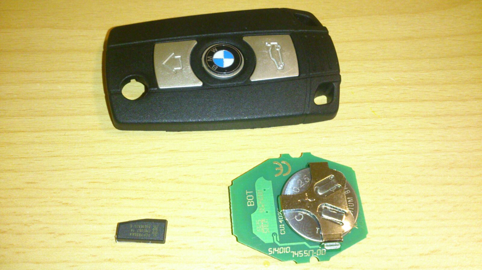

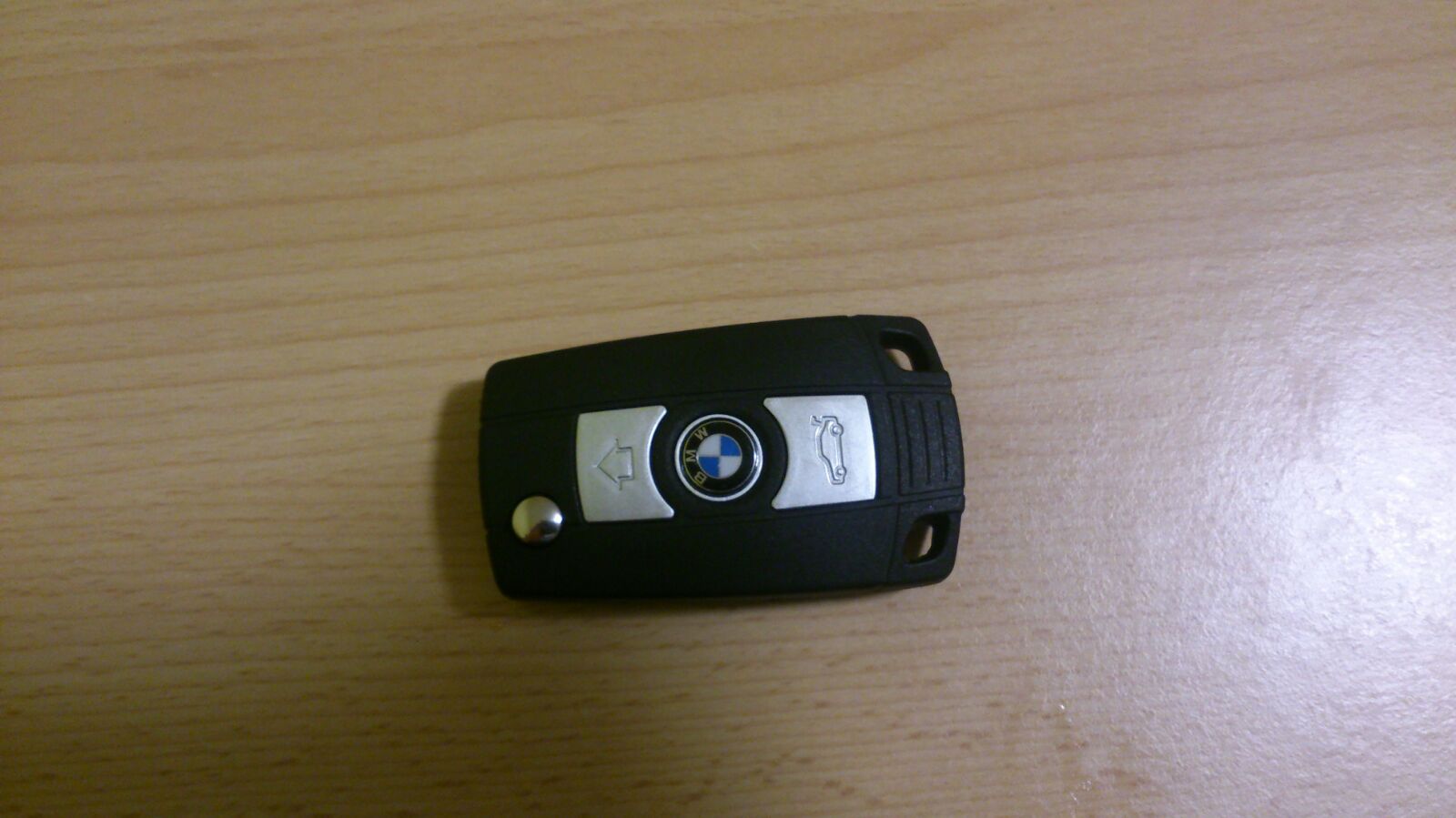

          also für den e83 hab ich es damals selbst gemacht
          Alles legal gekauft in der Bucht, inkl. Transponder für die EWS und auf mein Fahrzeug codiert. Dazu noch im neuen Design
Größe: 178,8 KB
Größe: 125,1 KB
          Einzig blöde...der Schlüsselmacher hat ein wenig gepfuscht, desswegen geht das Schloss nicht so leicht zu drehen, aber damit kann ich leben. Funktionert mittlerweile seit ca 3 Jahren

            AW: Schlüssel defekt
            ist die Platine mit Akku oder mit einfacher nicht aufladbarer Knopfzelle?
            Ich könnte bei mir ne neue Platine aus der Bucht einsetzen. Aber wenn ich das richtig lese sind das dann keine wieder aufladbaren Akku´s und ich müsste den Schlüssel jedesmal aufschneiden und neu zusammen kleben wenn die Knopfzelle leer ist.
              Einfache Knopfzelle. Hält aber schon ziemlich lange. Den Transponder für die wegfahrsperre musst entweder von dem alten Schüssel übernehmen, oder du lässt dir einen neuen anlernen

                ich greife das Thema nochmal auf.
                Nachdem ich letzten Sommer meinen Schlüssel aufgeschnitten habe, den Akku getauscht habe und wieder mittels Sekundenkleber zusammengeklebt habe, hat alles bis jetzt einwandfrei funktioniert. Seit Tagen ging dann nur noch Zuschließen, bis der Schlüssel ganz quittiert hat.
                Habe dann nochmal nen Panasonic Akku bestellt und erneut eingelötet. Schlüssel funktioniert wieder perfekt.
                Bei eBay hab ich mir zusätzlich ein zweites Schlüsselgehäuse bestellt, was mir gefräst wurde und zum zuclipsen ist. Funktioniert auch perfekt und ich habe die alte Platine einfach in das neue Gehäuse gemacht. Hab jetzt quasi einen neuen Schlüssel (ist der zum Klappen).
                Nun war ein Transponder und ne neue Platine bei dem eBay Ding dabei und ich hab ihn aus Spaß einfach mal angelernt, hat auch wunderbar funktioniert. Allerdings kann ich den Wagen damit nicht starten. Schade, ich dachte ich könnte nun 2 Schlüssel nutzen.
                Ist auf der Originalen Platine irgendwas aufgelötet, was die Wegfahrsperre erkennt und man theoretisch auf die neue Platine löten muss?
                Oder habe ich irgendwas nicht beachtet, dass ich doch beide Schlüssel nutzen könnte?
