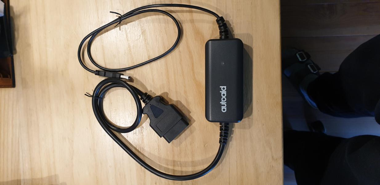

              So, nach etwas Wartezeit (vermutlich wegen der Feiertage) kam mein Paket heute an.
              Zum CTek Ladegerät sage ich jetzt mal nichts, das sollte ausreichend bekannt sein.

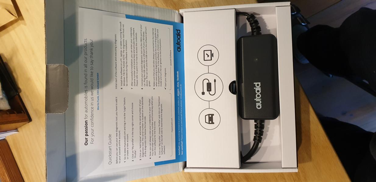

              Das AutoAid Interface kam wohlverpackt hier an. Es ist ebenfalls eine Kurzanleitung beigelegt.
              Da ich beim Kauf schon einen Acount bei AutoAid angelegt hatte, war das Interface dort schon registriert und ich konnte sofort loslegen. Ansonsten sollte die Registrierung auf der Interrnetseite zuerst erfolgen.
              Laptop gestartet, Software runtergeladen und installiert, dann ab ans Auto damit. Dort den Stecker in die OBD-Dose, das USB-Kabel ans Laptop und los geht es. Eine Internetverbindung muss bestehen, da es sonst nicht korrekt funktioniert. Als erstes kam ein Interface-Update. Installation und Neustart erfolgt automatisch. Dann muss man die Diagnose starten, alles weitere erklärt sich dann von selbst durch draufklicken (und lesen )
              Natürlich hatte auch mein Wagen ein paar Fehlerchen. Kannte ich aber auch schon VCDS (VAG / AUDI). Auch dort hatte ich noch nie ein Fahrzeug dran hängen welches keine Fehler hatte. Allerdings sind die Fehler nichts weltbewegendes (z.B. die Meldung dass der Fahrzeugalarm einmal ausgelöst wurde).
              Wenn man sich so durchklickt, kann man auch den Fahrzeugservice, bzw. einzelne Positionen davon anwählen und zurücksetzen. Da ich allerdings keinen Service getätigt habe, habe ich das natürlich nicht resettet und kann somit nicht mit 100%iger Sicherheit sagen ob es auch funktioniert.
              Man kann bei verschiedenen Elementen auch eine Stellglieddiagnose durchführen. Ich habe z.B. die elektronische Parkbremse ausprobiert. Das öffnen und schliessen funktioniert einwandfrei.
              Man kann auch einen Diagnosebericht erstellen und als PDF speichern. Sehr sinnvoll zum ausdrucken und späteren nachlesen. Allerdings ist es für den Privatgebrauch nicht von Nöten, da durch die bestehende Internetverbindung der Bericht automatisch auf dem eigenen AutoAid-Account gespeichert wird. Somit kann man auch von zu Hause am PC in aller Ruhe nachlesen was und wann etwas vorgefallen war.
              Weiteres habe ich auf die schnelle noch nicht getestet.
              Aber im grossen und ganzen scheint es das zu sein, was ich wollte: Fehler in den einzelnen Steuergeräten auslesen und gegebenenfals zurücksetzen sowie die Service-Rückstellung wenn durchgeführt.
              Das war erstmal ein Kurzbericht darüber.
              Gruss, Michael
