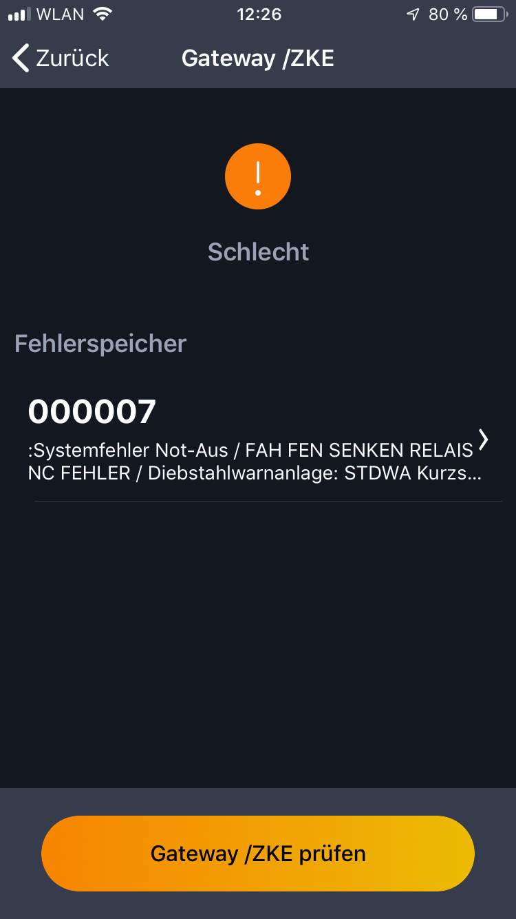

Habe ein Problem mit meinem Xenon Lampen! Normal stellen sie sich automatisch ein wen sie angehen,Das machen sie jetzt nicht mehr

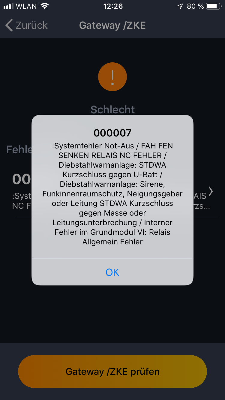

Kann es damit zusammen hängen das ich beim Letzten Inspektions Reset im Cockpit mich vertipp habe und was ausgeschaltet habe habe mit einem Diagnose Gerät mal Fehler ausgelesen und folgende Meldung bekommen
Oder ist einfach nur das Lichtmodul defekt?

Mit den Fehlermeldungen weis ich nichts anzufangen.
Ansonsten evtl. einer der Höhenstandssensoren (VA vorn rechts, HA hinten rechts zu finden). Hier mal Funktion/Freigängigkeit und Kabel/Stecker prüfen.
