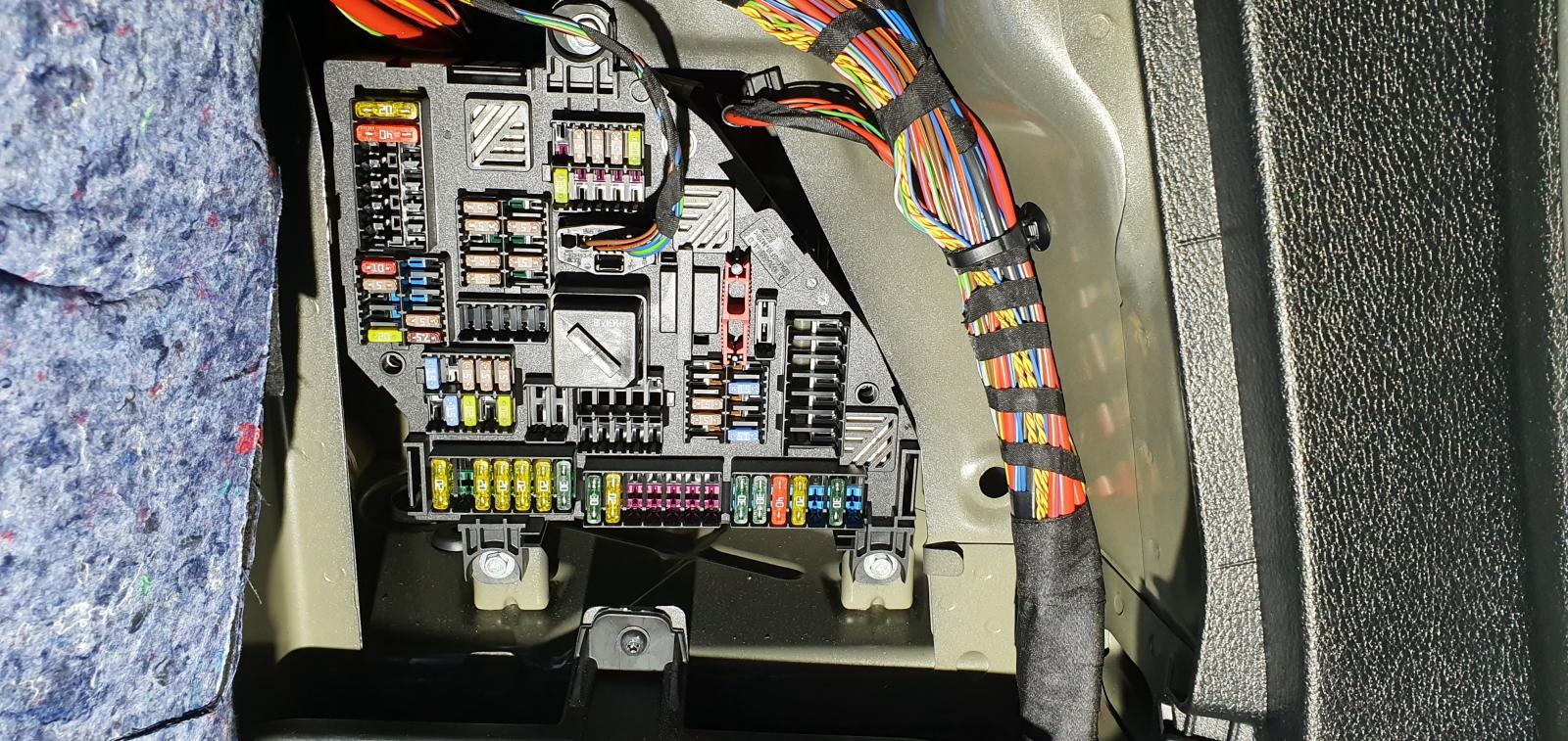

    Nun habe ich mir gedacht, guckst die mal die Sicherungen an und laut Bordbuch sind die hinten im Kofferraum rechts. So weit klar Klappe auf und Dämmung aufschlagen.
    hier ist auch die Karte mit der Sicherungsbelgung (siehe Bild) da.
    Jetzt wirds interessant, für die Bordsteckdosen sind 8! Sicherungen angegeben davon 6 auf diesem Sicherungsträger und weitere 2 auf einem rechteckigen Träger SI 1 -56 der aber nicht dort im Heck zu finden ist.

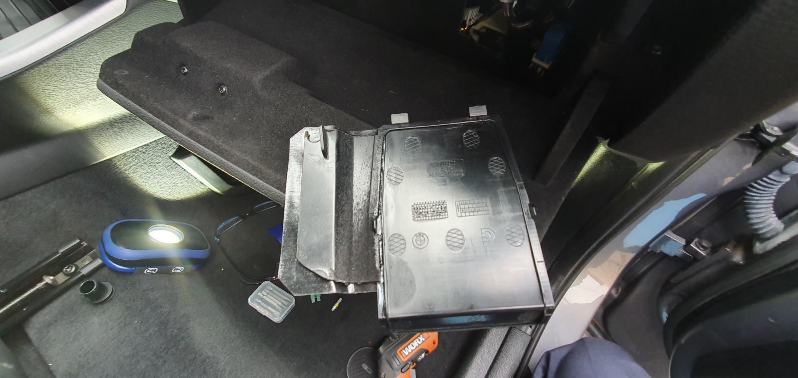

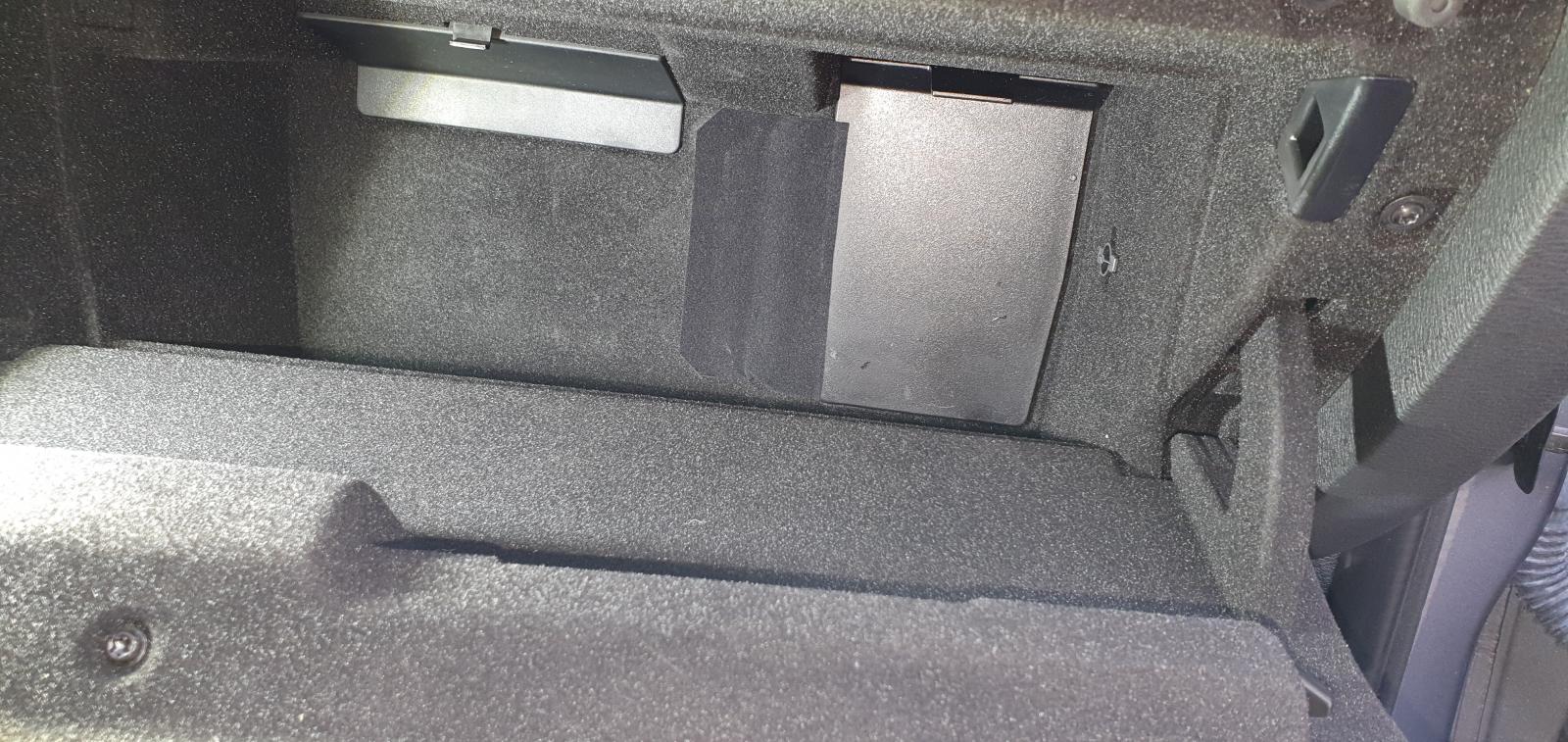

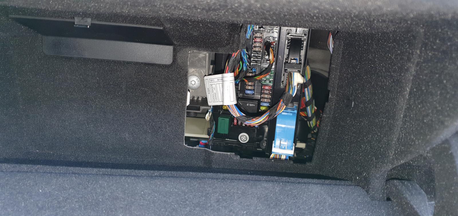

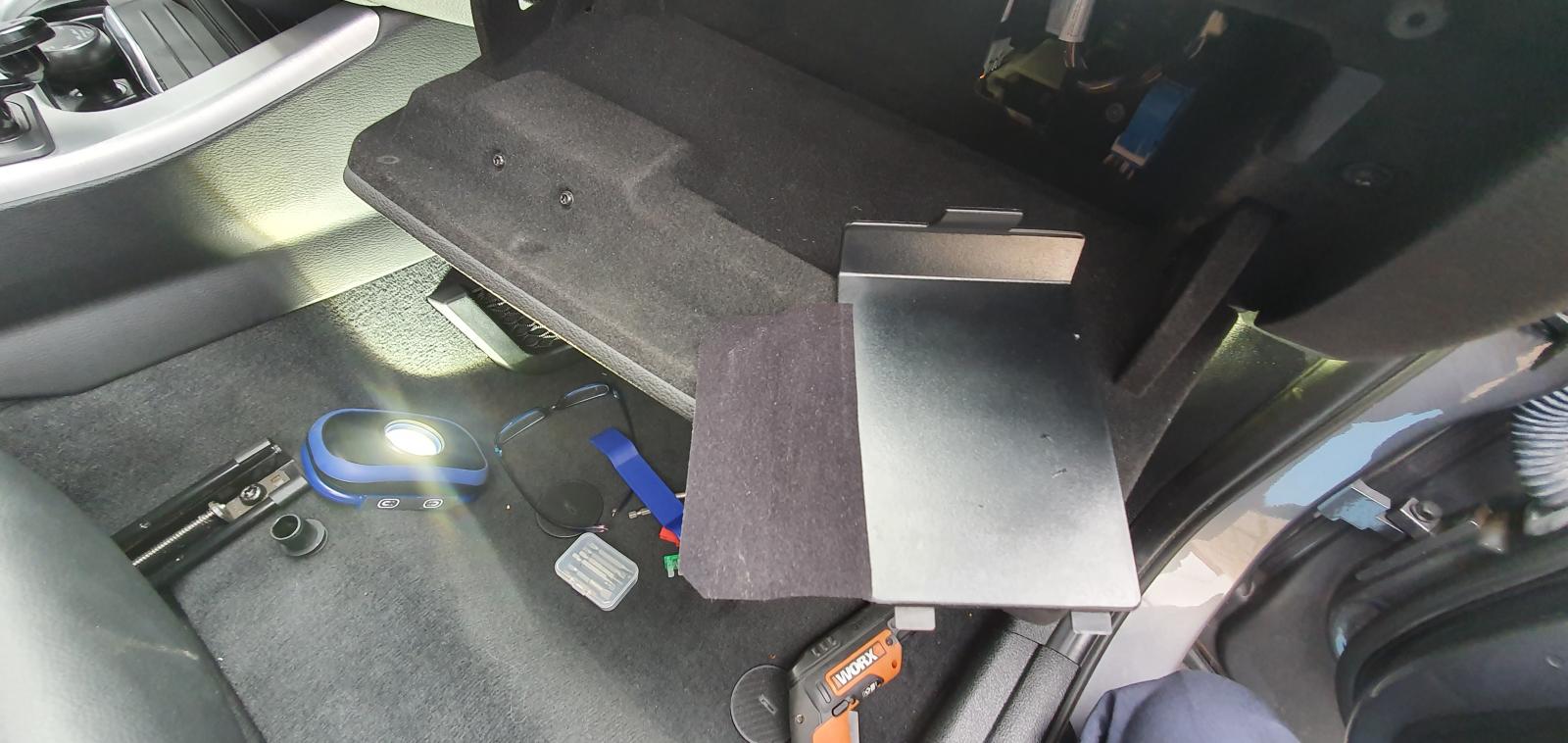

        Hallo für Alle die es interessiert.
        ich habe dank dem Link vom Grillmeister heute mal die Abdeckung und Handschuhfach ausgebaut. Ist wirklich ganz Easy und hat 15 min gedauert.
        Ja idas ist ja eine Schei.... Konsrtuktion, das Steckbrett so weit hinten und die Klappe so winzig.
        Nach kurzer Überlegung bin ich da ganz pragmatisch rangegangen. Steckdosen Sicherungen können immer mal abfahren und dann wieder das Gefummel , no go.
        Ich habe wie auf den Bildern zu sehen, die Öffnung nach rechts um ca, 6 cm erweitert, das ausgesägte Teil ringsum beschliffen und von hinten wieder an
        die "Orischinaal "Klappe mit Sekunde fest verklebt.
        Von Innen dann noch ein wenig schwarze Samtfolie aufgeklebt und fertig ist die Zugangsluke für die Hand eines Mannes.
        Für mich drängt sich hier nur die Frage auf Warum die Konstrukteure nicht auf sowas kommen und die Klappe halt gleich
        doppelt so groß machen ,Oh Mann.
        Auf den Bildern ist eigentlich alles selbsterklärend.
        beste Grüße Tom
