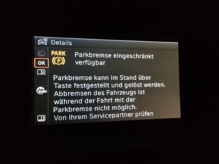

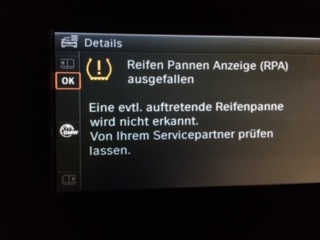

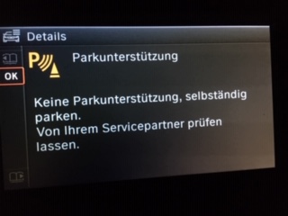

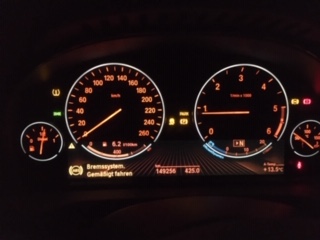

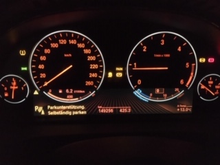

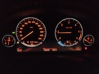

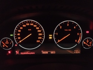

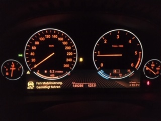

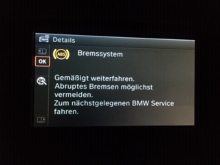

    Ich habe mal ein neues Rätsel, ich konnte es leider nicht in der Rubrik Bilderrätsel erstellen, ist aber egal, denke ich.
    Mein Xi meint es ist Weihnachten, so beleuchtet schaut nämlich mein Cockpit, bzw. die Fehlermeldungen aus die mein Xi von sich gibt.
    Der/die Fehler wurde/n lokalisiert und werden demnächst repariert. Kostenpunkt > 2000 €.
    Da manche von euch momentan mehr Zeit als gewöhnlich haben, dachte ich mir ich stelle ein paar Bilder rein und lass euch raten welcher Schaden diagnostiziert wurde/n Klicke auf die Grafik für eine vergrößerte Ansicht

    AW: Christbaum im Cockpit
    Hauptsache der Fehler wurde auch richtig diagnostiziert. Ein defekter Raddrehzahlsensor kann das auch verursachen.
    Welche Lampen leuchten alle?

    • #3
      Bei der Menge, würde ich auf Kabelquellen tippen, sogenanntes Wassermanegment Ablauf?
      • #4
        Das ging ja schnell :-). Kabelquellen ist richtig. Ich habe ja schon einiges gehört, dies aber noch nie. Das Wasser welches auf der rechten Seite ( in Fahrtrichtung ) zwischen Scheibe und Haube abläuft, hat den Hauptkabelstrang aufquellen lassen und dieses Phänomen verursacht.
        Mein BMW Schrauber hatte sofort diesen Fehler vermutet. Diese Woche bei BMW einen Kulanzantrag gestellt und dieser wurde auch positiv für mich bewertet. 3500 € soll das wechseln des Stranges kosten.

            • #7
              Wow, 5 Monate. Das ist mal eine Hausnummer😟. Wie oben schon beschrieben, meinem Mechaniker war es sofort klar was da auf mich zukommt. Er hat mir auch erklärt dass es da mittlerweile ein Bauteil aus Kunststoff gibt um den Wasserabfluss umzuleiten. Ich vermutete erst auch einen Raddrehzahlsensor als die erste Meldung zu sehen war. Die war dass das ABS ausser Funktion ist. Dann kam ziemlich schnell noch die Meldung dazu dass die Feststellbremse nicht mehr funktioniert, sie funktioniert aber schon noch. Dann fiel das PDS aus und zum Schluss noch das Rückhaltesystem vom Sicherheitsgurtes, bzw. der Gurtstraffer. Achja und die Reifendruckkontrolle ist ebenfalls nicht mehr aktiv. Grüße an Alle und bleibt gesund.
