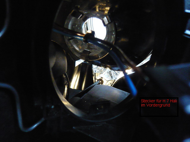

                        Leuchtringe beim X3 haben eigene Lichtquelle
                        Hey Leute!
                        Ich muss leider alle X3-Fahrer, die sich aufgrund von Christofs Leuchtringaufrüstung am X5 schon auf eine Erhellung der eigenen Corona-Ringe gefreut haben, enttäuschen. Meine Vermutung mit der eigenen Lichtquelle hat sich bestätigt; soeben habe ich an meinem X3 etwas rumgefummelt und kann Euch definitiv sagen, dass die Leuchtringe eine vom Xenonlicht und vom H7-Fernlicht unabhängige Lichtquelle haben. Nach dem Vorschlag von Christof habe ich auf der Fahrerseite (weil leichter zugängig) die Kappe zum Wechseln der Fernlicht-H7-Halo geöffnet, die H7 aus der Halterung gezogen und sie vom Stecker getrennt (steht in der Betriebsanleitung auch so drin und ist nicht weiter schwierig). Die Corona-Ringe oder Standlichtringe funktionieren trotzdem!! und ich weiß auch ungefähr warum. Durch die nicht sonderlich große Öffnung hindurch hat man einen einigermaßen guten Blick auf das Innere des Fernscheinwerfers und sieht auch den Leuchtring von hinten. Wie vermutet führt ein schwarz ummanteltes etwas dickeres Kabel auf die unterste Stelle des Leuchtringes und versorgt ihn so mit Strom, vielleicht ist es auch ein Lichtleiter, ist auch fast egal, auf jeden Fall ist die Versorgung unabhängig vom Fernscheinwerfer. Einen Sockel konnte ich nicht erkennen und am Kabel zu ziehen wäre wohl zur die zweitbeste Idee gewesen.
                        Ich habe davon ein paar Fotos gemacht, die zumindest beim zweiten Bild Eure Vorstellungskraft ein wenig fordern. Das erste zeigt die leuchtende Ringe bei abgezogener H7, die oben auf dem Rand liegt; das zweite Foto ist durch die entfernte Abdeckung in den Fernscheinwerfer geschossen und zeigt rechts im Vordergrund und daher unscharf den Stecker mit den beiden zuführenden Kabeln quer durchs Bild, dann das Loch für die H7 mitten im Reflektor und unten weiter, da wo es heller ist, den unteren Teil des Leuchtringes mit dem etwas glänzenden Kabel, das nach hinten wegführt.
                        Jetzt muss ich es nur noch schaffen die beiden Fotos hier hinein zu bekommen; wenn das nicht auf Anhieb geht, liebe Admins help me, please.
                        Es grüßt Euch Friesenfrank
                        Es grüßt Euch :DFriesenfrank:D

                          vielen Dank für die detailierte Darstellung. Top!
                          Schade, daß es so nicht geht. Ich hätte niemals gedacht, daß die Schenwerfer X5 - X3 in der Funktion unterschiedlich sind. Es liegt höchst wahrscheinlich am Fehlen der Tagfahrlichtfunktion beim X3.
                          Jetzt muß ich mal genauer ins Detail gehen, wo und was denn die Leuchtquelle für die Ringe ist
                          Gruß und vielen Dank nochmal für die Arbeit, Frank.
