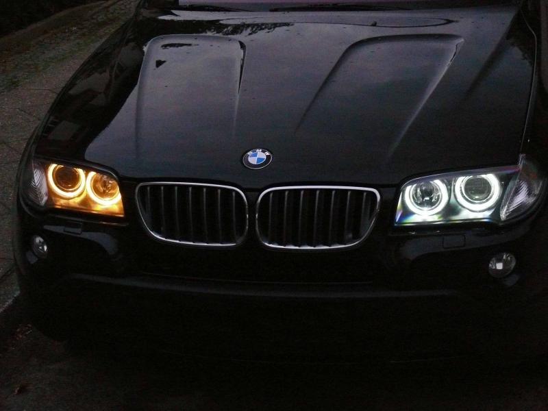

      Hallo Leute,
      es ist vollbracht!!!

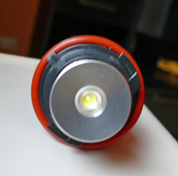

      Die LED-Brenner sind gekommen und ich habe sie sofort in meinem X3 eingebaut. Sieht schon geil aus. Endlich kein unterschied zwischen Standlicht und Xenon.
      Beim letzten Bild ist rechts der LED-Brenner (nicht wundern das die LED gelb ist, Brenner leuchtet weiß!!), links das normale Standlicht.
      Petry
      Hier mal drei Bilder (Keine Fakebilder):
      Zuletzt geändert von BMW_Petry; 18.10.2009, 19:44. Grund: Nachtrag

        Gratulation.Das nenne ich mal eine perfekte Optik. Schade, dass ich keine Leuchtringe habe....

          Glückwunsch BMW Petry.
          Der Unterschied ist ja schon deutlich sichtbar.

            OK... Der Einbau!!!
            Fahrerseite ist kein Problem, da viel Platz (siehe hierzu folgenden Link http://www.x3-treff.de/showthread.php?p=58527#post58527).
            Die Lampe ist mit einem Bajonettverschluss fixiert. Einfach drehen und sie geht raus. Lampe vom Stecker lösen und LED-Brenner mit Anschlusskabel an den Stecker aufstecken. LED-Brenner wieder einsetzen. Sollte eigentlich jeder hinbekommen. Auf der Beifahrerseite kann man den Vorratsbehälter für die Wisch-Wasch-Anlage mit einer 10er Nuß lösen und sich ein wenig mehr Platz verschaffen.
            Den Wechsel sollte auch ein Linkhänder schaffen!!!
            Einbau hat ca. 30 min gedauert.
            Das einzige was ich beobachtet habe ist, die Stecker hatten mal kurz keinen Kontakt und daraufhin ist die Blinkerlampe angegangen (fest, nicht blinkend - Anzeige für defekte Standlichtlampe?). Standlicht aus, Lampe nochmals vom Stecker und neu aufsetzen.
            Ich denke das war´s.
            Viel Spaß und berichtet falls ihr ebenfalls die LED-Brenner einbaut.
