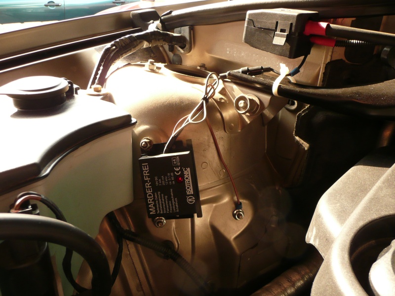

                      So... der elektronische Marderschreck ist installiert und betriebsbereit. Er ist allerdings auf dauerhaften Betrieb eingestellt.
                      Nocheinmal Danke an Alle die geholfen haben.
                      Hier mal ein Foto
                        AW: Marderschreck
                        Hast du gut gemacht
                        Mein Marderschreck im alten Auto war auch auf dauerhaften Betrieb eingestellt. Warum hast du "allerdings" geschrieben ?
                        Gibt es noch eine andere sinnvolle Möglichkeit ?
                          jo gibet. Zündung aus - Marderschreck an. Zündung an - Marderschreck aus. Halt nie vergessen bei Motorhaube auf, euer Marderschreck ist aktiv. Also nicht mit den Fingerchen da an die Plätchen kommen - sonst ist jodeln angesagt. Es zwiebelt halt ganz schön, wenn man es vergißt.
