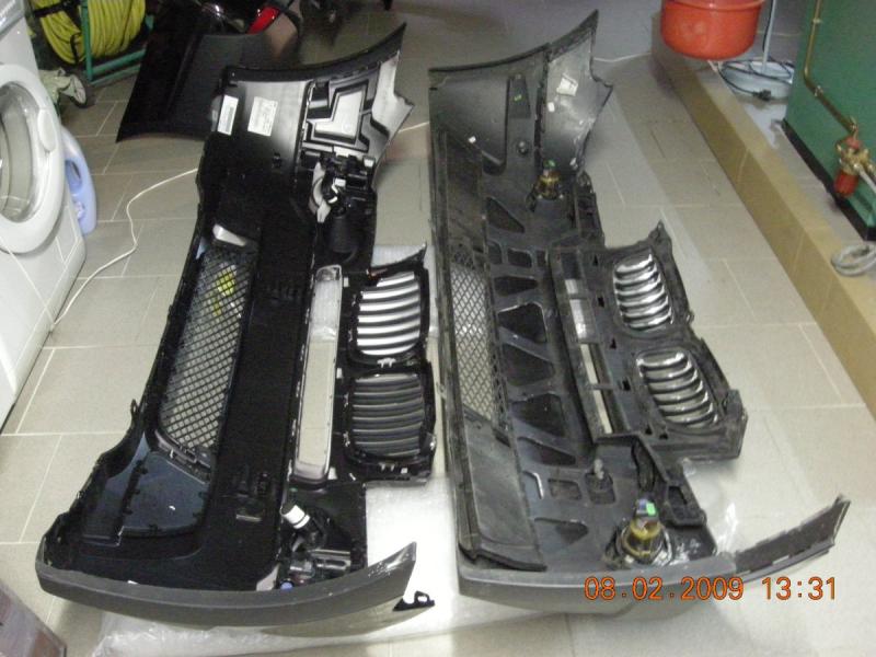

      Also ich habe einen (wie Ihr sagt vorFL (habe 10 Minuten gebraucht, bist ich´s geschnallt habe). Also Kern meiner Frage ist:
      Gibt es hinter der Stoßstangenverkleidung in Höhe der Nebelscheinwerfer zur Mitte hin etwa 10 cm Freiraum für Montagezwecke ?
      Ansicht von vorne, versuche es mal so zu erkären:
      Außenkante Stoßfänger = I
      Nebelscheinwerfer = O
      Montageplatz für LED = ---
      Lufteinlaß unter BMW-Niere = ```´´´
      I O --- ```´´´ --- O I
      Das direkt unter den Neblern die eignetliche massive Stoßleiste verläuft, habe ich bereits erkundet, nur eben an die Stelle zwischen Neblern und Lufteinlaß komme ich nicht ran. Habe durch die Öffnung für den Abschlepphaken mal ein Schraubenzieher schräg nach oben reingesteckt und siehe da - NICHTS !?! aber der abtastbare Bereich ist natürlich zu klein um abschätzen zu können ob da auch ein komplettes Tagfahrlicht rein passt.
      Wäre schön, wenn sich jemand unter meiner Beschreibung was vorstellen kann und sich dann auch noch auskennt - schon mal vorab: DANKE
      Schöne Grüße an alle X3er Fan´s
      mulfix3

        möchtest du diese LED jeweils links und rechts von den Nebelscheinwerfer installieren, oder wie soll ich das begreifen?
        Wenn du sie so installieren möchtest, dann sollte das schon gehen, vorausgesetzt du hast kein Xenon, weil dann ist da die Reinigungsanlage.
        Hallo Mulfix3,
        Wie schon beschrieben (sorry wenn es nicht deutlich war) sollte das gehen, vorausgesetzt, du hast kein Xenon.
        Anbei ein Foto, wo du die Innenseite anschauen kannst. Stossstange vorFL ist rechts.
        Grüsse,
        Twister

            Was ich noch vergessen habe zu erwähnen: wenn du nicht vorhast die Stosstange zu demontieren, UND du hast PDC, sei dann bitte vorsichtig das du das Kabel nicht durchbohrts/zägst, weil die laufen auch genau da lang!

              AW: Nachrüstung mit LED - Tagfahrlicht
              Hallo Twister,
              super coole Info´s - Danke
              Das Bild ist absolut hilfreich, denke ich werde die ganze Geschichte einigermaßen sauber durch bringen
