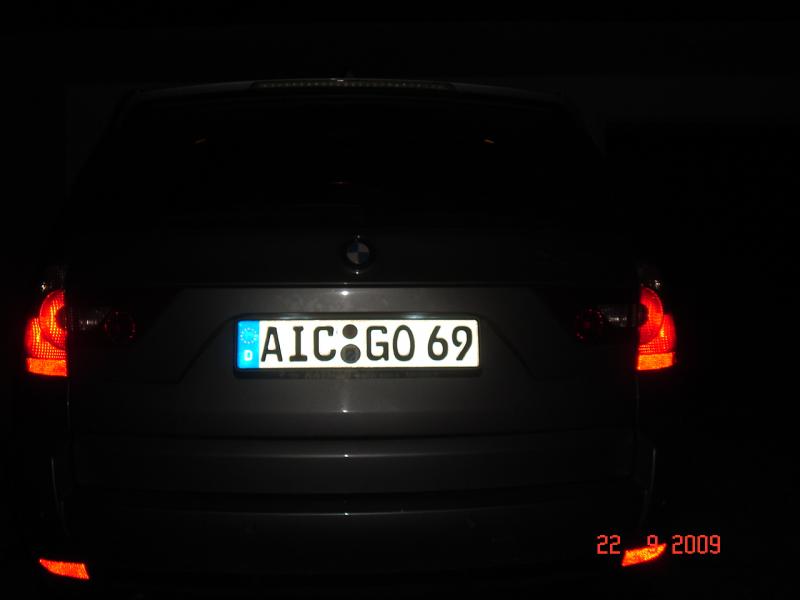

    beim Hinterherfahren (klaro - sonst könnte ich meinen 3.0d nicht mit selbst errechneten 7,8 bis 8,3 Literchen Verbrauch 'bewegen' ) der neueren Mobile aus München bemerkte ich, dass die Beleuchtung der Kennzeichen sehr weiss und gefällig aussieht ...
    Also habe ich mir zwei LED-Soffitten mit 37 mm Länge und eingebautem Widerstand (damit die Lichtkontrolle bei geringerer Stromaufnahme nicht wegen defekter Lampen meckert) gekauft und gegen die original Soffitten gewechselt.
    Der Tausch war in 5 min. erledigt - muss nicht mal geschraubt werden. Die Beleuchtung des Kennzeichens ist gesteckt ...
    ... und sieht jetzt optisch einfach nach 'mehr' aus .
    BTW: gibt es den Xi ebenfalls ab Werk mit Kennzeichen-LED-Beleuchtung?

        AW: Beleuchtung Kennzeichen in LED-Ausführung ...
        Und hier ein Bild davon ...
        ... geschafft, bevor Mr. Monk anfängt. Ich oute mich .
        Keine Ahnung, ob die LED-Lampen in der Beleuchtung der Kennzeichen erlaubt sind. Denke aber, dass LED bei einem BMW der Baureihe E30/36 oder so eher auffällt als bei einem aktuelleren Modell der Münchener, die LED ab Werk verbaut haben.
          Ja,sieht wirklich sehr gut aus. Kann man sich direkt überlegen.....
                            die Soffitten als LED-Lampen (in TOP-Qualität!) gibt es bei ebäh ...
                            ... unter der Artikel-Nr. 250499300025.
                            Am Sonntag gekauft und am Dienstag im Postkasten. Erstklassig!
                            Und hinter dem Xi stehend sieht die Beleuchtung besser als auf dem Bildchen aus .
