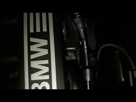

    Guten Tag,
    seit Jahren trat das sporadisch auf (z.B. beim Warten an der Ampel), jetzt jedoch durchgängig:
    Ein Knacken, alle 2-3 sec aus dem Motorraum, im Innenraum gut hörbar.
    Zündung an, Motor aus, E83 2.5 Benziner N52 2008 95.000km, eigentlich funktioniert alles
    (seit kurzem geht ab und zu kurzzeitig die Warnlampe für Kühlwasserstand an, der ist jedoch i.O.).
    Achtung: Das Knacken hört auf, wenn ich am Lüftungstemperaturregler spiele (habe keine Klimaautomatik)
    Weiß jemand, was das ist?
    Ist da was defekt?
    Gruß und Danke im voraus, Karsten
    Hi, es hört sich nach Heizungsregelventil an, ist wahrscheinlich nicht kaputt.
    Wenn man am Lüftungstemperaturregler höchst Stufe einstellt es sollte überhaupt nicht knacken, da die Ventile dann permanent offen bleiben. Probiere es aus.
