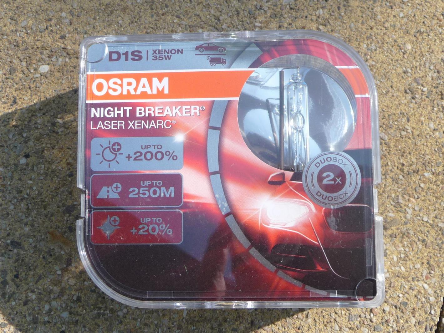

              • AlbinX3
                • 27.08.2011
                • 211
                Hallo ,
                dem kann ich mich nur anschliessen,die Night Breaker sind schon richtig gut,aber auch etwas teurer .Klicke auf die Grafik für eine vergrößerte Ansicht

                  Du hast d1s im bild.der onlinehändler hat mir diese in meinem foto angeboten...welche sind nun die richtigen??

                    Was sagt der Lampenfinder?

                      hi
                      der lampenfinder sagt klar das d1s. in dem fall ist dies wohl das richtige das d1s
                        • 4001
                        Aber Du brauchst die Plastikbox mit 2 Lampen wie im Post #8 ! Nicht 2 einzelne kaufen!!

                          Hallo ist das 100% sicher das du die D1S verbaut hast?
                          Das Bild in Post 8 von mir ,sollte nur zum leichteren erkennen der Night Breaker sein.
                          Ist aber eigentlich kein Problem herauszufinden, was du verbaut hast.
                          Du brauchst nur die Kappe abzudrehen ,und dann mit einer Lampe auf den Sockel leuchten,dann kann man erkennen was verbaut ist.
