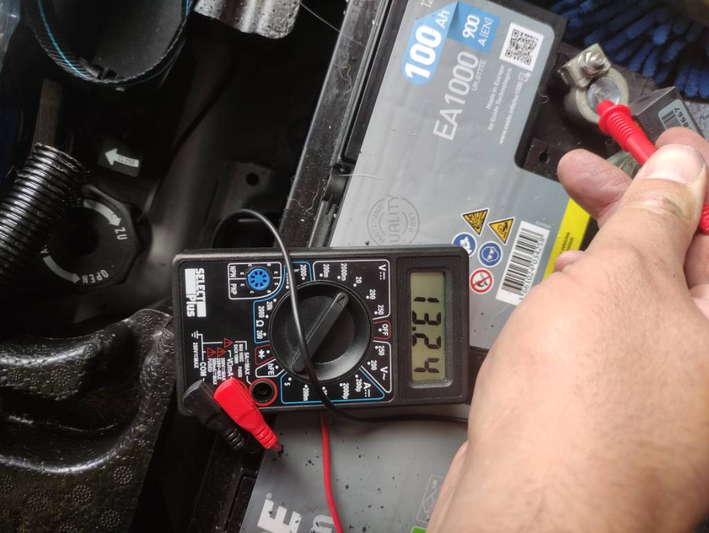

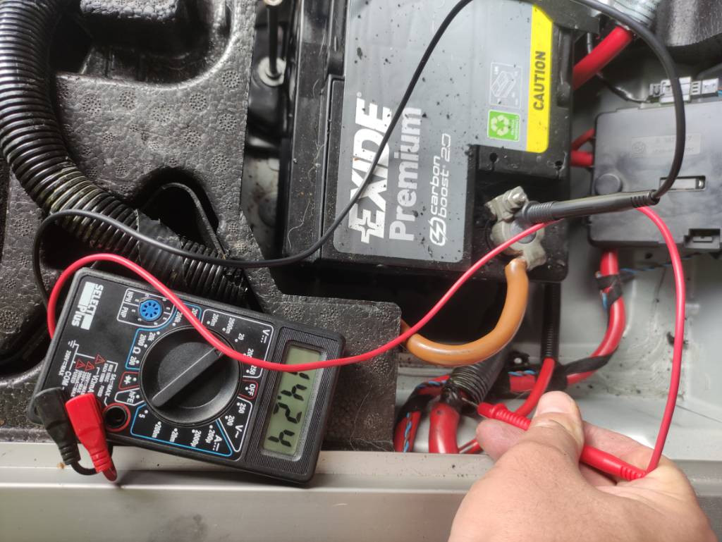

    Hinten an der Batterie im Kofferraum kommen ca 12,8V an. Ml etwas mehr mal weniger.
    Vorne im Motorraum an den beiden Polen zum überbrücken kommen 14V an.
    Kann es trotzdem die Lichtmaschine sein oder ist das Problem irgendwo auf dem weg zur Batterie?

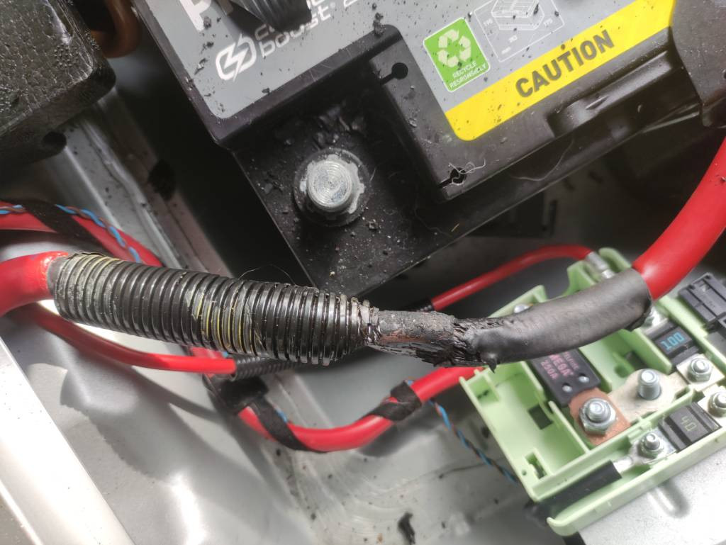

        Das wirds doch sicherlich sein oder? Sieht so aus als sei das Pluskabel geflickt worden oder?

          Es sieht in der Tat nach Pfusch am Kabel aus. Dort wo die beiden Kabel aneinander gebastelt wurden ist der Übergangswiderstand zu hoch, der Strom wird in Wärme umgesetzt. Kann man schön mit einer Wärmebildkamera sehen.
          BMW würde sagen, dass ganze Kabel muss neu - das wird nicht billig.
          Ich sage, das kann man reparieren. Das Kabel am Motorende da abschneiden, wo es nicht korrodiert ist. Ein neues Kabel bist zur Batterie ansetzen, anlöten. Da das Kabel recht dick ist braucht es schon einiges an Lötenergie - aufpassen, dass du den Xi nicht abfackelst.
          Alles gut isolieren und abdichten, damit es nicht wieder korrodiert, dran denken, die Lötstelle ist steifer als das eigentliche Kabel, wg. der Verlegung.

          Löten ist immer so eine Sache bei dieser Kabelstärke. Miss die Kabelstärke /-Dicke, kaufe ein passendes Stück Meterware und fahre zu einem Elektriker. Der soll Dir einen Verbinder ordentlich aufcrimpen und ein Stück Schrumpfschlauch drüber ziehen.

            Ich würde auch nicht löten bei so einem Kabel. Da gibt es verässlichere Crimplösungen!

                  Aber das Kabel geht durch von der Batterie zum Motorraum oder? Kann man das selber neu verlegen? Könnte für 100 n gebrauchtes Kabel komplett bekommen aber ich denke der Einbau ist nicht so einfach oder???

                          Das Batteriekabel neu zu verlegen ist eher absurd! Da müsste das Auto zerlegt werden dafür. Wie Konsul sagt - crimpen lassen. Mit einem Bier wird's aber nicht reichen. Der Aufwand ist nicht ganz trivial

                            es gibt für verschiedene KabelØ schraubbare Verlängerungen (ähnlich der Lüsterklemme)
