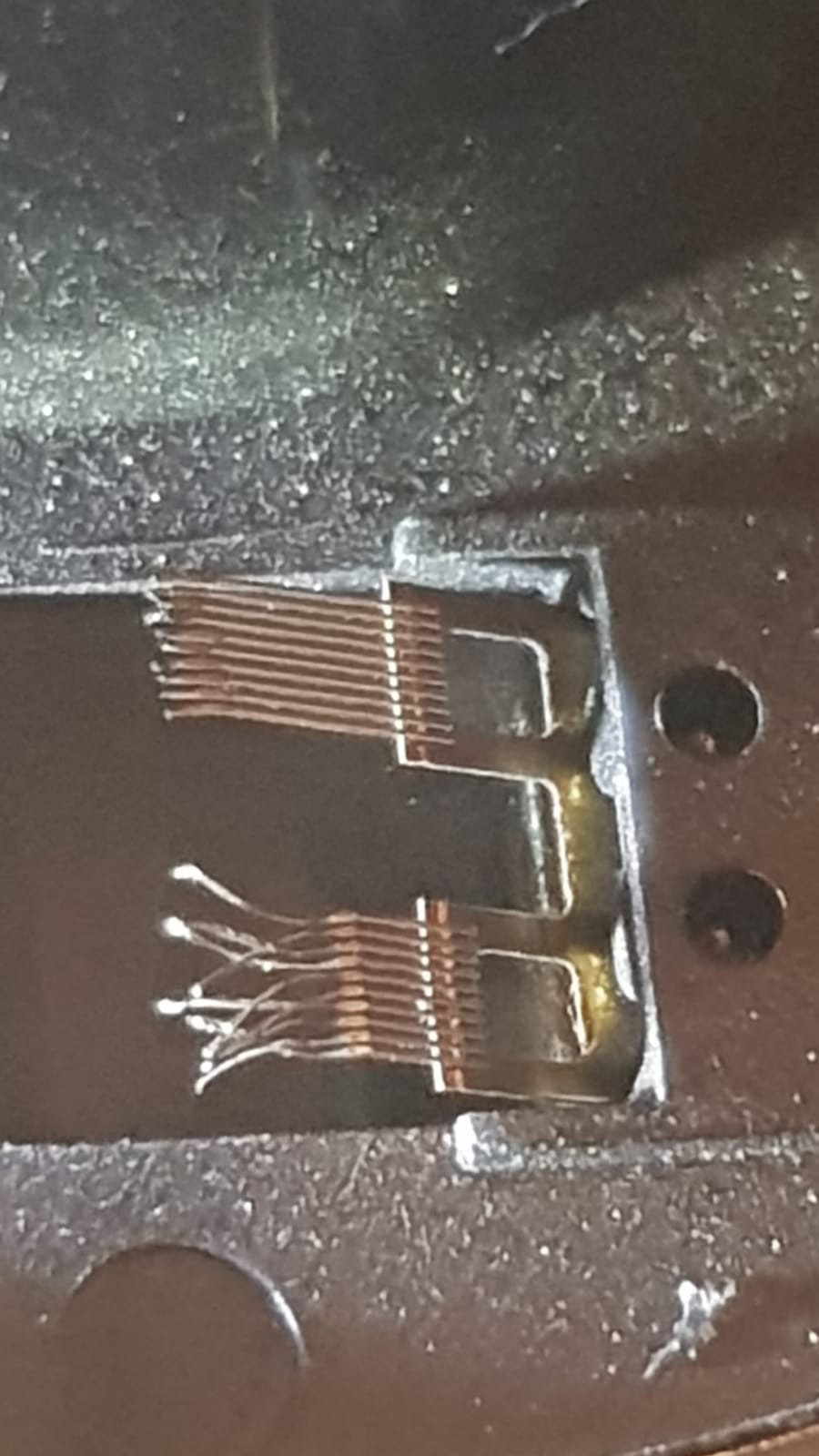

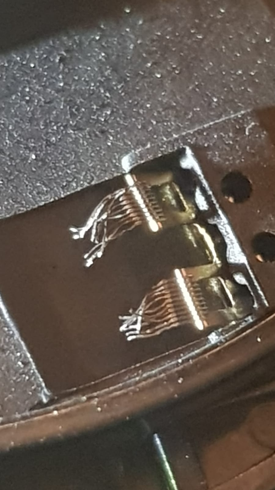

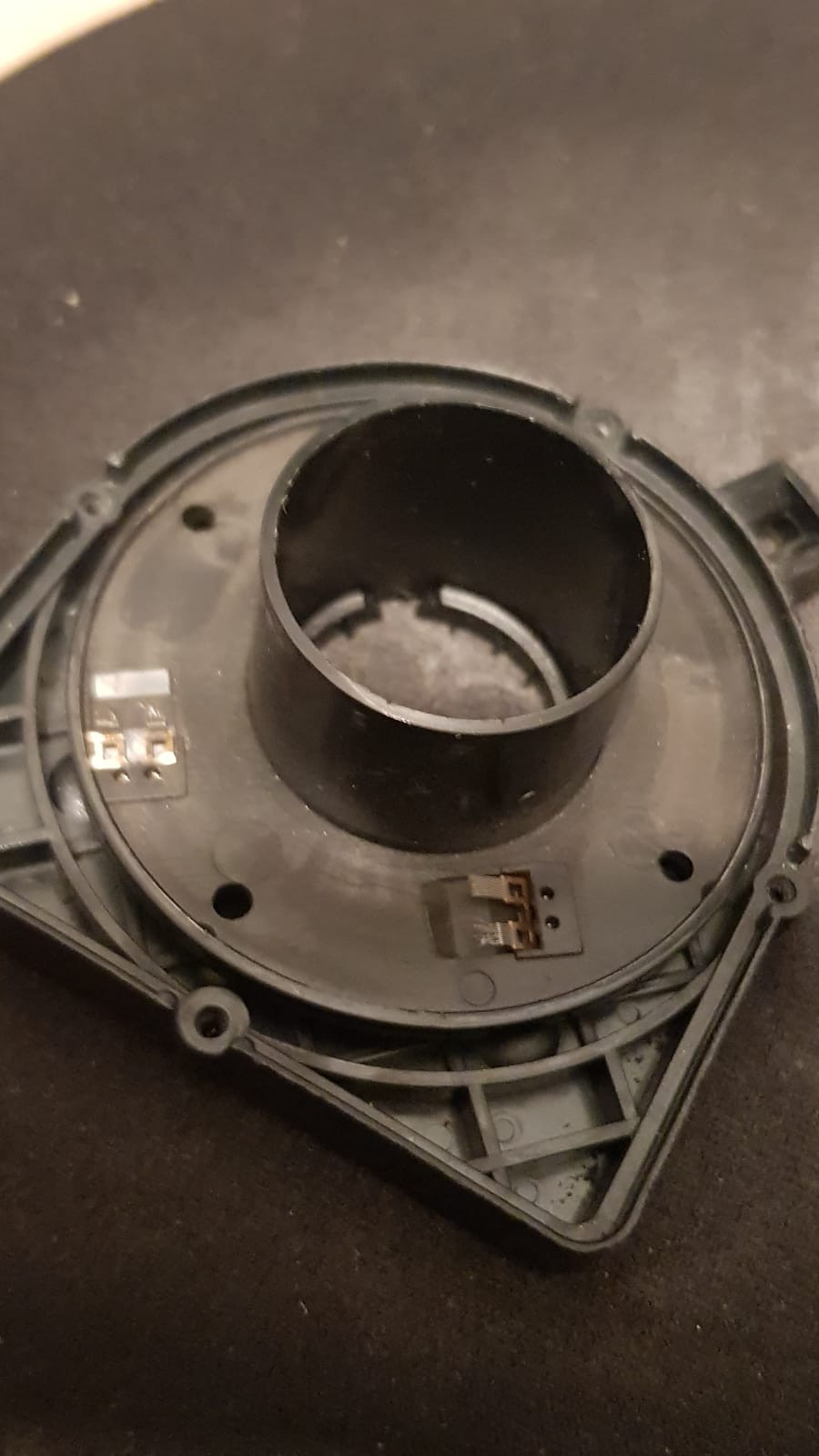

                Und noch ein kleiner Nachtrag.
                Es hat mir natürlich keine Ruhe gegeben und so habe ich gestern den LWS mal aufgeschraubt. Es kam ja auch immerwieder die Meldung "Abweichung Schleifer zu groß" oder so.
                Der LWS ist sehr einfach aufgebaut und siehe da, die Schleifer sind am Ende. Das war die Wurzel des Übels.
                Bei Ebay kann man die Schleifer aus China bestellen, lassen sich aber leider sehr schlecht rausziehen.
                Es wäre ja fast eine Idee, nur die Schleiferplatte aus einem neuen LWS zu nehmen und umzubauen, dann spart man sich die Codierung.
                Nur so als Idee, wenn man keinen Tester hätte.
                Wenn es nicht soviel Arbeit wäre, ich würde das jetzt sofort mal testen. Vielleicht findet sich ja jemand in Zukunft der das versucht.

                  Das erinnert mich jetzt stark an die Schleifer der Carrerabahn-Autos
                  Gruss, Michael
                    • 5706
                    … und die sahen besser aus
                    • nogfe
                      • 29.01.2009
                      • 409
                      Das stimmt, da haben die einfach bei Carrera das Zeug genommen und hier eingebaut :-)
                      Trotzdem nicht haltbar gebaut.
                      Nach jetzt knapp 300 KM mit dem Dicken (Kleinen) erkläre ich mein Problem mit dem LWS als gelöst.
                      Gerade nochmal ausgelesen. Kein Fehler mehr im DSC, Airbag oder LWS. Alles sauber.
                      Dann versuche ich mal die restlichen Teile des alten LWS in ein Auto der Carrerabahn zu bauen. Bin mal gespannt ob der dann nur noch geradeaus fährt und auch
