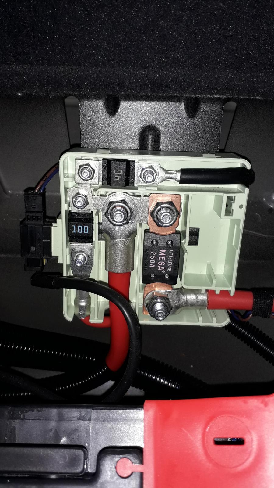

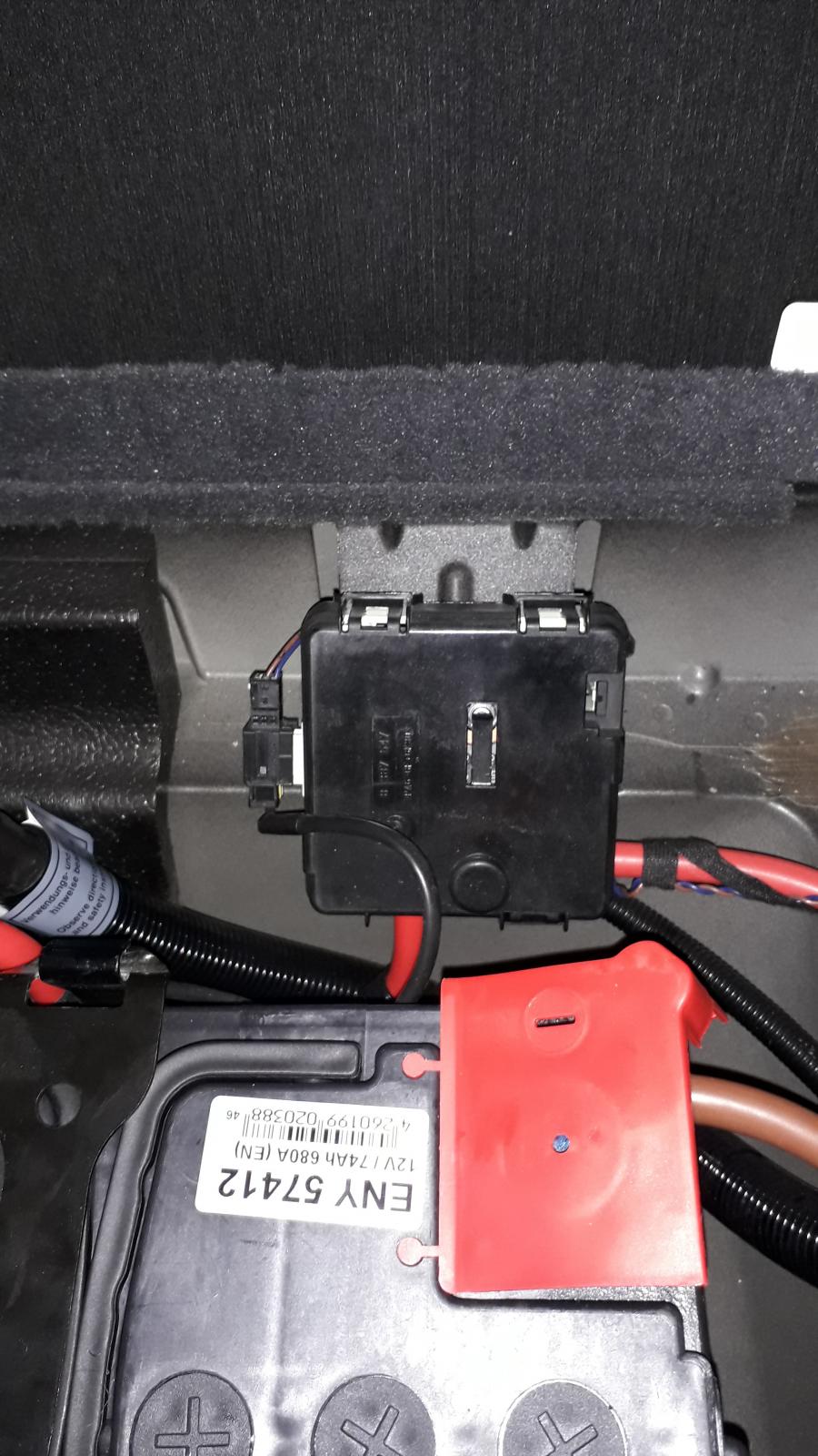

                            • wanst1986
                              • 04.11.2022
                              • 47
                              Das ist nach der Batt, keine Ahnung für was der Anschluss mit dem Stecker ist
