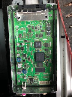

    - Wir haben ein Panoramadach. Durch die (verstopften) Ablüsse ist vor ca. 8 Monaten Wasser hinten links (!) bei der Autowäsche eingedrungen. Danach waren alle Cockpitleuchten incl. Tacho und Radio wie "weggedimmt". Zeitweise fiel die Tachonadel komplett aus. Ebenso ging die Blinkerleuchte und Sound nicht. Nach ein paar Tagen war der Spuk vorüber.
    - Ich weiss, dass hinten links, relativ weit unten eine Steuerungseinheit sitzt

    - Was ist das für ein Steuergerät hinten links?
    - Ist ein Folgeproblem des Wassereinbruch bekannt (das Problem von Wassereinbruch als solchesist hinlänglich bekannt und offensichtlich ein X3 Problem)?

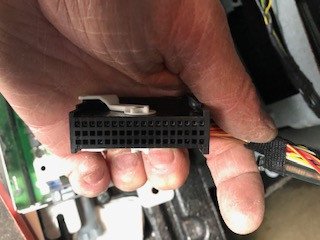

    PS Hab mal pics von der Steuereinheit und dem Stecker angehängt. Der Stecker war ein bisschen verspakt. Hab ihn mit Kontaktspray und Zahnbürste gereinigt (im Bild ist er schon gereinigt : )

              • 4001
              Beim E83 ist hinten links das INfotainment. Ganz unten die ULF, dann der TV Tuner, dann das MKIV (Navirechner). Das pipesen der PDC kann auch ein kaputter Sensor sein, kann man mit der BMW SW aber einzeln abfragen und testen!
              • LutzS
                LutzS kommentierte
                Kommentar bearbeiten
                danke für Hinweise ! Dann wäre die Hypothese "Wasserschaden <> Motorkontrolleuchte" vom Tisch
                Zuletzt geändert von LutzS; 26.02.2023, 00:14.
                timiboy kommentierte
                Auf jeden Fall. Das Problem ist eher im Motorraum zu suchen...Drosselklappe, Lambdas, Kabelprobleme...
