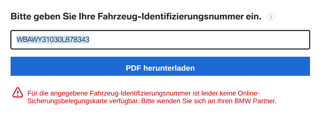

      Auf dem Belegungsplan der Sicherungen sind nur die Ampere ausgewiesen, Eine Beschreibung der einzelnen Sicherung gibt es für den X3 F25 Bj 2011 nicht. Der Link den Du mir freundlicher Weise geschickt hast funktioniert erst ab Bj 2019.Mein VIN weist das System ab.
      Meine VIN ist Klicke auf die Grafik für eine vergrößerte Ansicht
Ansichten: 317
Größe: 53,0 KB
ID: 442017Danke und Gruß, Franz
