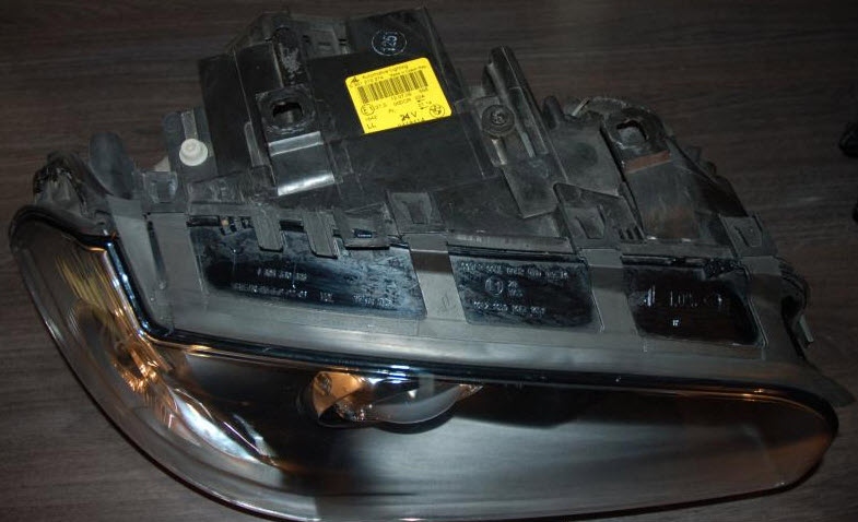

        Nochmals edit: hier ein Foto von X3 Xenon Leuchte, da sollte es das weisse Rädchen sein?

          Hallo Kutzi,
          ich glaube auch da ist ein Rädchen zum drehen... Guck mal genau hin.
