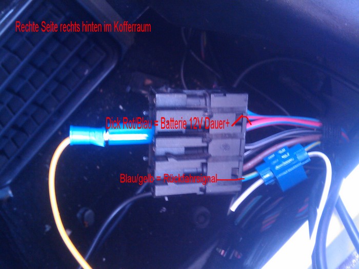

    Hallo Leute, bin seit einem knappen Monat stolzer Besitzer eines 3.0si BJ 2007. Leider hat der Wagen kein PDC. Meine Frau möchte aber gern das gepiepe haben wenn sie rückwärts fährt. Habe mir daher eine einfaches PDC aus dem Zubehörhandel gekauft, leider hätte ich mich vorher hier mal schlau machen sollen, denn ich weiss leider nicht wo ich das Signal vom Rückwärtsgang herbekomme. Achso, der Wagen ist ein automatik und ich hab auch kein Navi. Vielen Dank schon mal, auch wenn es wahrscheinlich nicht so einfach funktioniert, wie ich gedacht habe. Gruss LG

      Hinten Kofferraum Rechte seite Verkleidung weg und im Kabelstrang (Grün/Weiß, ist falsch es ist Blau mit Gelben Strich) oder Grün/Gelb, ich schaue heute noch nach, da ich moment auch dabei bin die Sache abzuschließen und im moment ist die Verkleidung demontiert.

            Also, ich bin wider da. Es ist Blau mit Gelben Strich, es ist nur ein Kabel.
            Kann man ganz einfach abzweigen, zumal das Steuergerät ist ja auch in der nähe.

                Übrigens ich habe Bj. 2005 könnte vielleicht doch anderes Kabel sein, einfach schauen. Einfach mal Stromklauer anschließen und Rückwertsgang einlegen und überprüfen.

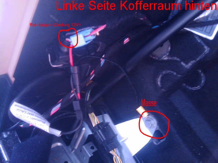

                          OK, ich habs geschafft. alles funktioniert bestens. Wens hatte recht mit dem blauen Kabel mit gelben Strich. Hatte Glück, denn im Kofferraum rechts hinten unter der Verkleidung ist ein ungenutzter Stecker. Keine Ahnung wofür der ist, denke mal für das navi. Da konnte ich das Rückfahrsignal und Dauerplus von der Batterie abgreifen und gegenüber die Zündung 12V und Masse. Wenn jemand Interesse hat kann ich auch noch ein paar Bilder hochladen. Bin ja nun dank "Wens" Experte

                              Ok, wie versprochen ein paar Bilder vom Einbau, falls es jemand auch nachträglich ein PDC einbauen möchte.
