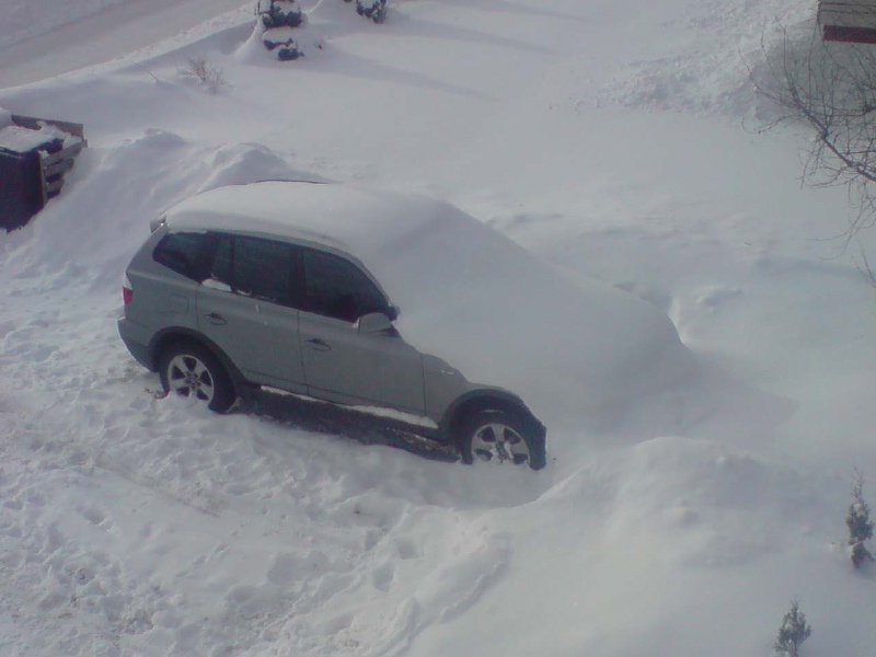

            Ich habe auch häufig das Problem, der Grund siehe Foto. Ich deaktiviere dann das PDC und nach einer weile hat es sich dann auch wieder beruhigt und macht dann seinen Job wieder. In hartnäckigen Fällen muss dann doch mal gereinigt werden.
              Hallo!
              Das ist ja auch RICHTIG :D wenn es piepst, der Abstandf ist ja 0000mm ...
              Findest Du denn den Xi manchmal fast gar nicht bei solchen Haufen Schnee ?
              Schöne Schneespiele wünsche ich Dir dort in N., das ist das richtige Auto für solche rauhe Gegend
                  Beim X3 geht es eigentlich noch, nur mit meinem MINI sieht es schon sehr schlecht aus
                  Auf alle Fälle darf ich morgen früh mal wieder meinen X vom Schnee befreien.... hier schneit es schon wieder
