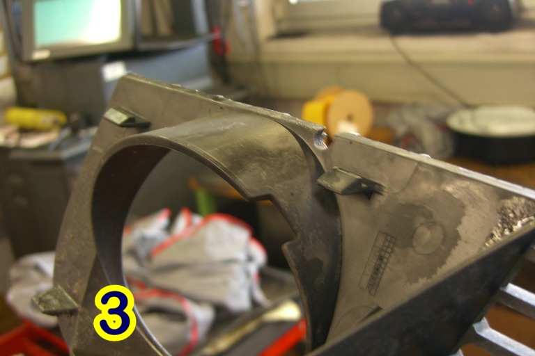

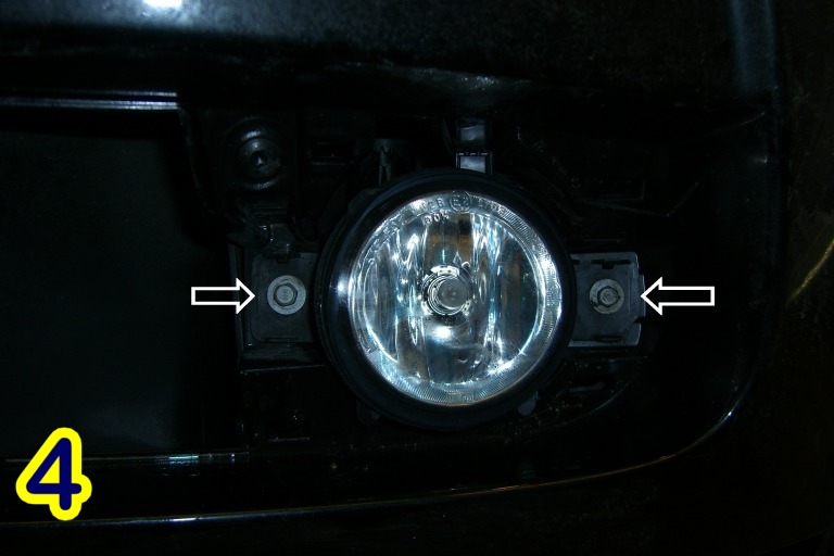

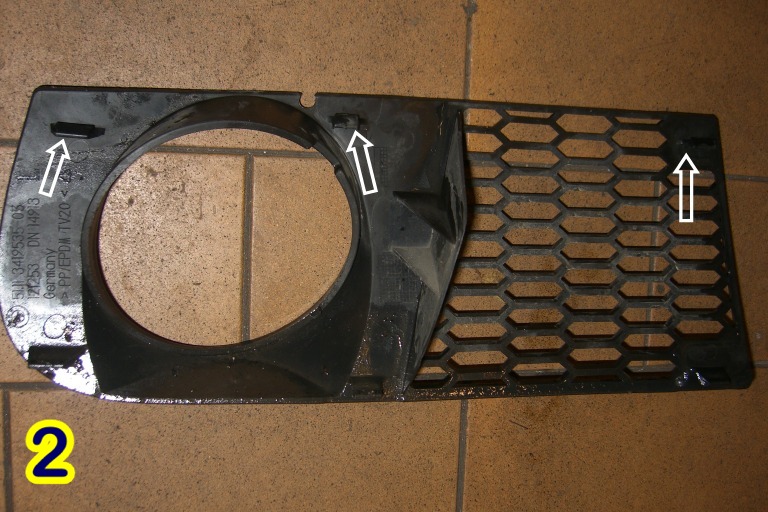

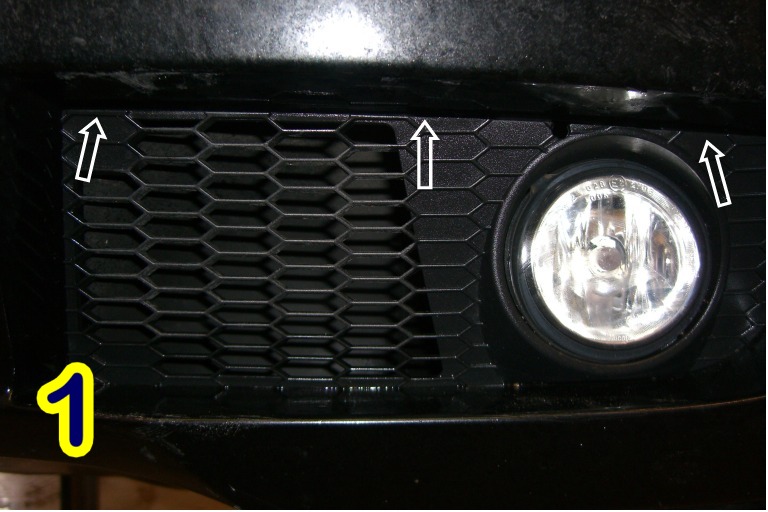

                      Ich war heute beim und habe mir die Osram Nightbreaker in die Nebelscheinwerfer einbauen lassen. War schnell erledigt und ich konnte dabei ein paar Fotos machen zum Ausbau der Plastikverkleidungen für das Aerodynamikpaket ( oder M-Paket ) als Ergänzung zu dieser Einbauanleitung.
                      Entscheidend sind die drei Punkte, an denen man mit einem Kunstoff- oder Holzkeil ansetzen muss, um die Verkleidung zu entfernen, siehe erstes Bild, die drei Pfeile.
                      In den Fotos 2 und 3 sind diese Haken nochmals gut zu erkennen.
                      Vorsicht: In der kalten Jahreszeit die Verkleidung unbedingt mit einem Föhn anwärmen, sonst können die Haken leicht abbrechen !!!
                      Bild 4 zeigt dann den freigelegten Nebelscheinwerfer. Dieser ist nach dem Entfernen der beiden Schrauben herauszunehmen. Der weitere Vorgang läuft dann ab wie in dem anderen Beitrag beschrieben.
                      Die Verkleidung auf der Fahrerseite ist übrigens durchbrochen wie man auf den Fotos erkennt weil dahinter der Ölkühler angeströmt wird. Die Verkleidung auf der Beifahrerseite ist dagegen geschlossen !
