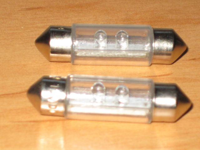

                              • #45
                                AW: Beleuchtung Kennzeichen in LED-Ausführung
                                dem Beispiel von "Bobolodo" folgend habe ich auch die Soffitten vom "C" bestellt. Nur scheinbar bekommt man etwas anderes geliefert als abgebildet. Wenn mich meine Augen nicht täuschen, ist die Abbildung eine LED in SMD Technik und wahrscheinlich wesentlich heller als das was ich bekommen habe.
                                Die gelieferte LED Soffitte ist in herkömmlicher LED Technik (diese Dinger gibt es schon sloange ich mit E-Technik zu tun habe).....Wenn ich da an mein LED Lenser denke..... was da alles rauszuholen wäre....
                                Lange rede, kurzer Sinn. Die Dinger sind einfach zu dunkel und haben mir überhaupt nicht gefallen. Der Bordelektronik auch nicht, denn die hat es auch angemekkert.....also heute wieder raus und original wieder rein....
                                hier mal ein Bildchen
                                Gruss THNT
