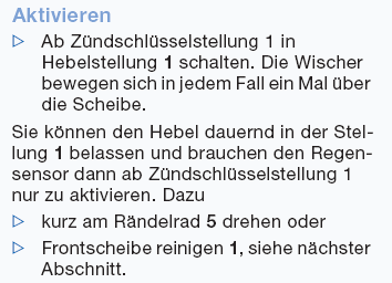

      Wenn man jetzt noch wüsste, wo das Rändelrad 5 ist
        am Wischerhebel
          AW: Regensensor startet nicht automatisch ?
          Damit stellst du die Empfindlichkeit ein
              Anbei ein entsprechendes Foto
                Hallo Frank,
                Du hättest jetzt wegen des Fotos nicht unbedingt den Hebel ausbauen müssen
                          Hallo Frank,
                          Oh Schon wieder eingebaut... Hoffentlich fragt nicht mal einer nach ner Zylinderkopfdichtung oder so
                          Ich habe an der Empfindlichkeit noch nie was verändert... Bin ich gar nicht drauf gekommen. Irgendwann werde ich auch mal die Bedienungsanleitung lesen. Versprochen...
