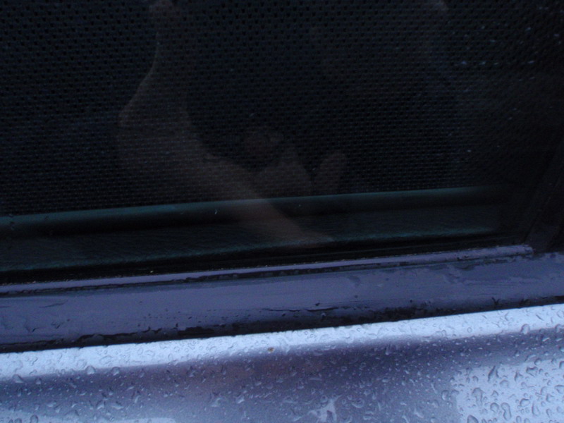

                  Das Bild oben zeigt ja auch die Beule BEVOR ich selbst "Hand angelegt" habe,..
                  Wenn das Fenster oben ist, sieht man es garnicht so schnell...
                  und jetzt wo ich die original BMW Sonnengitter eingebaut habe, merkt es wohl kein Mensch mehr,,..
                  wenn alles dicht bleibt,.. (und es meine "letzt Beule" bleibt,.. ) bin ich happy
                  das Bild bei einbrechender Dunkelheit und geschlossener Scheibe gemacht:
Größe: 114,7 KB
                    AW: defekter Fensterheber (hinten) eine große Sache ??
                    Stimmt - ist fast weg...
                      Sieht schon viel besser aus, aber wenn man es weiss, sieht man es trotzdem noch
                      Und sowas würde mich unheimlich ärgern...
                      Auch geht es nicht darum, dass man manche Fehler wieder selber beheben kann, sondern dass ein Fahrzeug schon gar nicht in diesem Zustand übergeben worden darf!
                      Ich kann aber auch ganz gut verstehen, dass du jetzt nach zig fehlgeschlagene Versuche endlich mal happy bist, dass dein Auto wieder dicht ist.
                      Grüsse,
                      Twister
