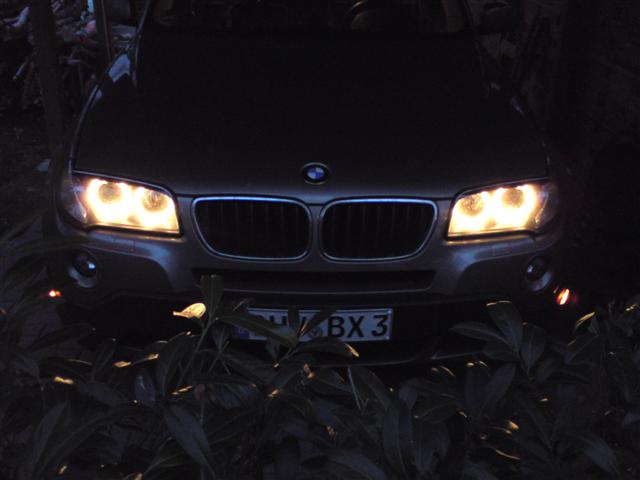

    ich kann heute Abend mal ein Shooting machen - allerdings mit Xenon...
    • #3
      AW: US Tagfahrlicht und Sidemarker
      Hallo!
      Das Shooting im Dunkeln war vielleicht nicht die allerbeste Idee :D
      Also:
      TAGFAHRLICHT - ist immer an, wenn die Zündung an ist - egal ob Motor an oder aus:
      (Die Coronaringe sind dunkel - auf dem Foto sieht es anders aus, wegen der Blendung)
      STANDLICHT mit ZÜNDUNG AN - es leuchten die Coronaringe, die gedimmten Blinker UND das Tagfahrlicht:
      STANDLICHT mit ZÜNDUNG AUS - es leuchten die Coronaringe und die gedimmten Blinker - das Tagfahrlich bleibt aus:
      ABBLENDLICHT AN (also das "normale" Fahrtlicht) - es leuchten die Coronaringe, das "äußere" Xenon und die gedimmten Blinker - das Tagfahrtlicht bleibt aus:

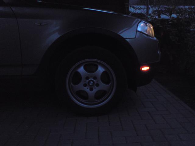

        Ich habe das bei mir so gelöst:
        Muss heute abend mal ein Foto von meinem Xi im Original machen (habe Seitenblinker vom E36 dafür genommem (die Dekra fands bei der Prüfung gut !)
        http://x3-treff.de/showthread.php?t=5218

              Sorry, dass ich mich erst so spät wieder melde, hier ist mal das Foto.
              Ich weiß nicht besonders, aber ich stand zu weit vorne im Carport.
