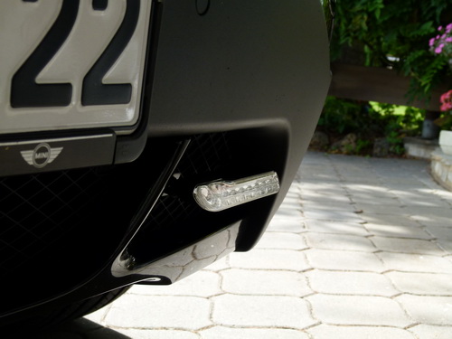

    Also, ich sagte ja, ich war in der Werkstatt. Die haben es dann so gemacht, dass das Standlicht und die TFL gemeinsam brennen..
    Hallo Heinrich,..
    und genau wo war das?? wo hat die Werkstatt (bei Xenonscheinwerfern) die Spannung abgeriffen ??
    (die Frage stellt sich für jemanden der extra auch die Standlichtringe anlassen will )
    Die AEG wollte ich mir auch erst einbauen,.. aber "ANDERSRUM",..
    nicht mit dem Bogen "innen und nach oben" sondern "Aussen und nach unten" zeigent,..
    PS: ein weiteres Bild aus der Nähe und 800x600 Pixel wäre schön,..
    Hast du den Halter an die schwarze Blende oder unten in die Schürze geschraubt ??
    Steht dann sicherlich etwas vor ?? (Bilder )

      AW: X3 Tagesfahrleuchten
      Hallo Micha!
      Du willst also, dass die TFL und das Standlicht gleichzeitig brennt??
      DAnn musst Du, soviel ich weiß, die Klemme 86 vom Relais ans Abblendlicht anklemmen.
      Den Halter der TFL habe ich an die Belnde geschraubt. Die TFL stehen aber nicht vor, sie sind bündig.
      Gruß Heinrich Bilder folgen.................

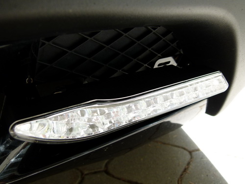

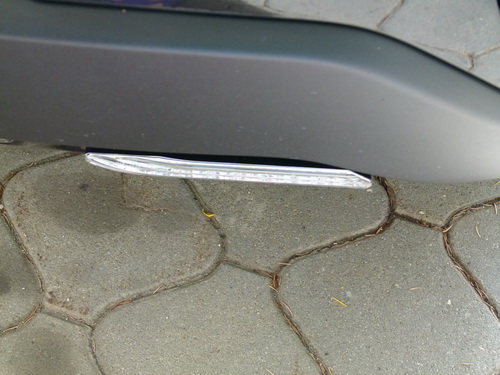

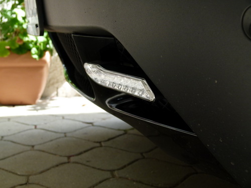

          hallo zusammen!
          So, es hat etwas gedauert........................
          aber jetzt habe ich mal Bilder gemacht.
          Ich hoffe man kann was erkennen.
          Gruß Heinrich
            Danke für die Bilder !!
            jetzt weiss ich auch was du mit "bündig" meintest,..
            o.k. der Halter hat automatisch immer etwas "Luft",.. dafür konntest du bei dir ja auch schön den richtigen Winkel einstellen,..
            (wo ich selbst "tricksen" musste). Guckst du: http://www.x3-treff.de/showpost.php?...5&postcount=72
            Ich finde diese Variante echt nicht schlecht (heisst bei mir "gut" )
            aber ich hätte Sie persönlich wahrscheinlich vom Bogen andersrum gucken lassen ...)
            ist aber geschmacksache,.. alles prima,..
