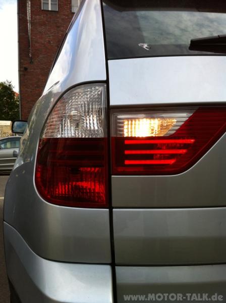

    heute auf dem Treffen hat Brummi bei meinem Wagen festgestellt, dass das linke innere LED Rücklicht nicht mehr leuchtet. Wie kann man das denn ersetzen? Hat das von euch schon mal jemand gemacht?

            Ja, so ist es. Alle LED Lichtstäbe, also Rücklicht bei Licht-an, sind ausgefallen, die restliche Beleuchtung funktioniert. Und keine Fehlermeldung im Cockpit...

                  das sieht nach Kabelbruch im Knickpunkt Kabelstrang-Heckklappenversorgung aus. Denn normalerweise fallen nicht 3 LED`s gleichzeitig aus. Es sei denn, sie benutzen einen gemeinsamen Vorwiderstand, der jetzt evtl. defekt ist.

                    BMW hat mir mitgeteilt, dass bei Defekt gleich das ganze innere Rücklicht getauscht wird. Kostenpunkt: brutto 140€ inkl. Montage.
                    In der Bucht bekomme ich das Originalteil für 70€ inkl. Versand. Meint ihr ich bekomme die Montage selber hin?
                      AW: Facelift - innere LED Rückleuchte defekt
                      Montage ist doch total einfach,..
                      die Rückleuchte wird doch seitlich nur "rumgeklappt" und dann von innen verschraubt,.. Wenn es wirklich die Rückleuchte ist,..
                      Ich sehe es aber genauso wie Frank-X3,..
                      Wenn komplett-Ausfall dann muss ein Hauptstrang beschädigt sein,..
                      Entweder auf der Platine, am Stecker ODER wirklich am Knickpunkt,..
                      (sowas kündigt sich meistens eher noch mit "Flackern" an,.. wenn man die Klappe mehrfach auf und zu macht,.. müssten die LEDs doch mal
                      kurz an und aus gehen,..)
                      Mach die Rückklappe doch einfach mal auf...sind doch wirklich nur 5 Minuten...
                      (aber ein Voltmeter wäre von Vorteil ),.. Aber bitte NICHT diese Metall-Leucht-Kugelschreiber mit 12VGlimmlampe!!
                      => Aber micht wundert es hier im Forum schon, dass du der erste bist, der überhaupt mal an die LEDs muss

                          Am Samstag beim Treffen ist sie kurz ausgefallen. Beim nächsten Start ging sie wieder und jetzt geht sie gar nicht mehr... Auch nach Kofferraumklappe auf und zu passiert nix mehr.
                          Alle anderen Lampen in dieser Einheit gehen aber noch...

                              Hallo Leute, ich habe fast gleiche Problem
                              mit Rückleuchte siehe Foto, lengliche Lichte (Drei Rörchen) im äußerliche Lampen leuchten nicht. Ich denke Dioden sind kaput kann ich die astauschen oder soll ich komplette Rückleuchte kaufen.
                              Stecker ist in Ordnung, Blinker und Bremslicht fukntioniren gut, und zwei LED ganz ausen leuchten auch
                              Habe vergessen zu sagen, – zur LED fuhren zwei schwarze Kabel, und zwei dioden leuchten nach außen, aber nach ihnen zu drei längliche Plastikrörchen kommt kein Licht.
