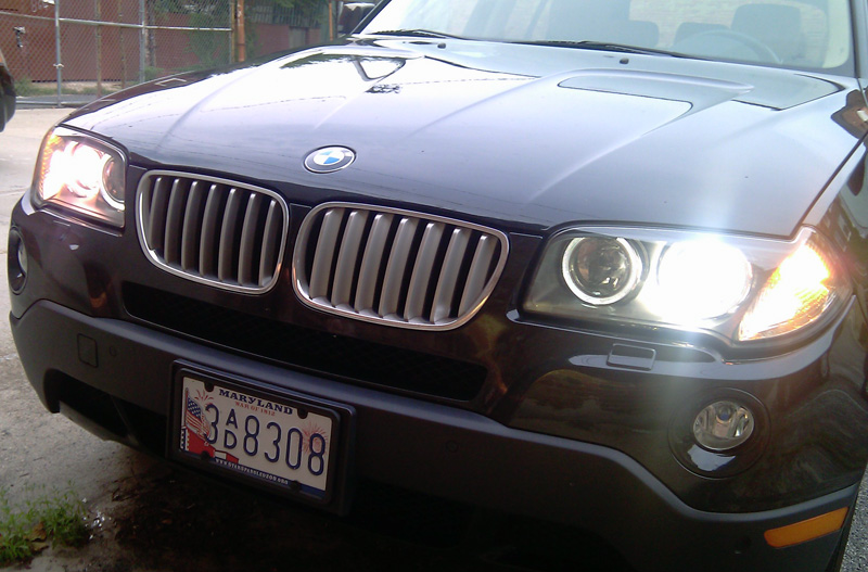

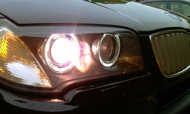

Als sich dieses Wochenende abends das Abblendlicht eingeschaltet hat, habe ich bemerkt, dass einer der Scheinwerfer auf einmal einen sehr starken violett Farbstich hatte (siehe Fotos). Wohl ein Zeichen dafuer, dass sie sich die Birne in naher Zukunft ganz verabschieden wird. Nachdem ich nun im Forum schon einige Threads zu passenden D1S Ersatzbrennern durchforstet habe wuerde ich gerne von den OEM 4300K auf 5000K umsteigen. Leider sind die Osram Xenarc Cool blue intense, die hier ja einige verbaut haben, so gut wie nicht zu bekommen und die Philips Ultinon mit 6000K sind mir zu "cool" (blau). Lichtausbeute ist mir dann doch einfach wichtiger. Die einzigen D1S Brenner mit DOT Zulassung (also keiner der China Importe) die ich nach Recherche gefunden habe, sind die 5100K D1S von MTEC (General Electric). Hat jemand vielleicht irgendwelche Erfahrungen mit diesen?

Und hey, ich gebe zu ich habe meine Aufnahmen im ersten Posting bei Tageslicht gemacht, aber kann man nicht wenigstens erahnen, dass ich schon vor ein paar Wochen euren Ratschlaegen im LED Thread gefolgt bin und dem Eidottergelb in den Coronaringen ein Ende bereitet habe :D??

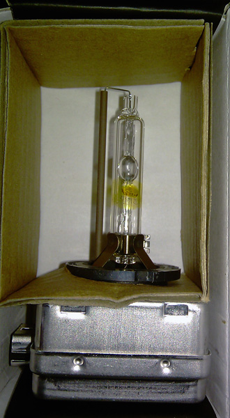

Vorgestern hat sich mein Brenner nach einem letzten verzweifelten Aufflackern nun ganz verabschiedet. Ich habe mir daraufhin vor Ort die MTEC D1S 5100K besorgt und eingebaut. Und was soll ich sagen, es ist ein Unterschied wie Tag und Nacht! Ein schoenes rein weisses Licht welches meiner Meinung nach einen Tacken staerker ist als die serienmaessig verbauten Leuchten (kann aber auch am Alter der vorher verbauten Birnen gelegen haben). Nachts fahren ist nun eine reine Wonne. Hier noch ein Bild des Uebeltaeters:

Aehhmm, ja die Anleitung... es war wirklich so einfach wie Frank es beschrieben hat, dass ich dachte es wuerde nicht wirklich zum weiteren Verstaendnis beitragen wenn ich nun noch eine Fotostory vom Wechsel zusammenbastel .
Aber jetzt wo du so fragst wuenschte ich mir ich haette ein Bild vom offenen Gehaeuse, damit ich dir deine Frage beantworten koennte. Ich vermute (wissen tue ich es leider nicht), dass die Hochspannung in dem verzinkten kleinen Kasten unter der Röhre aufgebaut wird die du in dem Bild weiter oben siehst. Obwohl, meine Hand wuerde ich dafuer nicht ins Feuer legen weil das Kabel das zum Brenner geht fuer ein gewoehniches 12V fuehrendes Kabel mordsmeassig abgeschirmt ist (mit Metallnetzummandlung). Von daher kann es gut sein dass dort schon Hochspannung drauf ist.
Ich hatte die Batterie vorher abgeklemmt und mit dem Panoramadach hatte ich keine Probleme falls das etwas hilft. Eiderdaus... wenn ich Hirsch nur mal drauf geachtet haette wohin das Kabel im dunklen Nichts verschwindet koennte ich dir vielleicht weiterhelfen !
