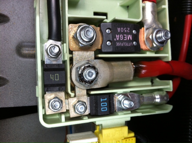

      ich werde echt zum Hirsch. Heute das selbe. Möchte Auto aufschließen und was passiert? Nichts. Nur die Leuchte im Auto leuchtet. grrr....
      Dann wieder paar mal auf die Funke gedrückt und mit Not aufgeschlossen. Steige ins Auto und der Bock springt sofort an..
      Wieder Ladestrompendel am Anfang zwischen 13.2 und 12.8, dann immer weiter runter bis 12,5 und 12,7. Oarke das Auto vor dem geschäft: Nun Konstant 13.1
      Hää? Hat es jetzt was zu tun in welchem Winkel ich parke? ))
      Ich fahre nach einem Monat eine lange Strecke. Einfach 2000km.
      • #18
        AW: Hilfe Auto bekommt kein Strom bzw. erst nach Zündumg 4 mal an
        Ladezustand der Batterie prüfen und Regler der Lima prüfen.
        Da sollte dann was zu finden sein.
        • #19
          Wenn ich mein Bordcomputer im Gehimmenü 9 die Spannung anschaue liege ich zwischen 12,5 und 13.2
          Es pendelt aber immer hin und her... mal 12,5 mal 12,8 mal 13
          Kann das Rattern bei einer bestimmten U/min auch von der LiMa kommen?
          • #20
            Achja... Ich denke dass das Rattern bei über 2000 U/Min vom Freilauf bzw. Rolle der LiMa kommt.
            Und dann noch etwas... Als ich den Fehler hatte und Fehler ausgelesen habe, bekam ich die Meldung Fehler "Klemme 30"
            Kann es hier auch ein Kabelproblem sein?
            Zuletzt geändert von hasan; 04.07.2012, 14:51.
            • #21
              Falls Jemand wissen möchte, wie ich den Fehler behoben habe
              Siehe Foto. Dass sind die Schmelzsicherungen neben dem Akku. Hier wird das Pluspol angeschlossen. Die Schraube war locker... Das war alles. Ich habe nun konstant 14.1 V Ladespannung.
              Natürlich muss das Kabel ausgetauscht werden. Der ist ja vermodert/verbrannt.
              Bedanke mich noch bei Allen, die mich hier unterstützt haben.
                  Quasi das Plastikteil hinten an der Batterie?????
                  Gruss
                  MM
                  LPG
                  • #24
                    nee der Rote pluskabel das zu den ersten sicherungen führt
