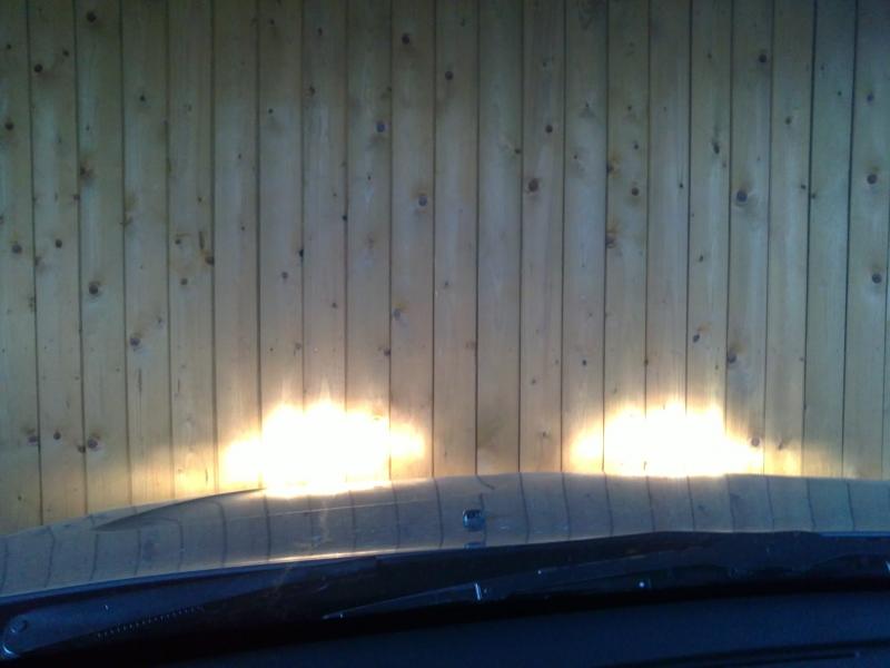

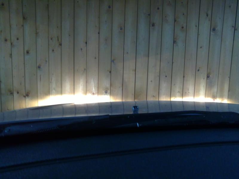

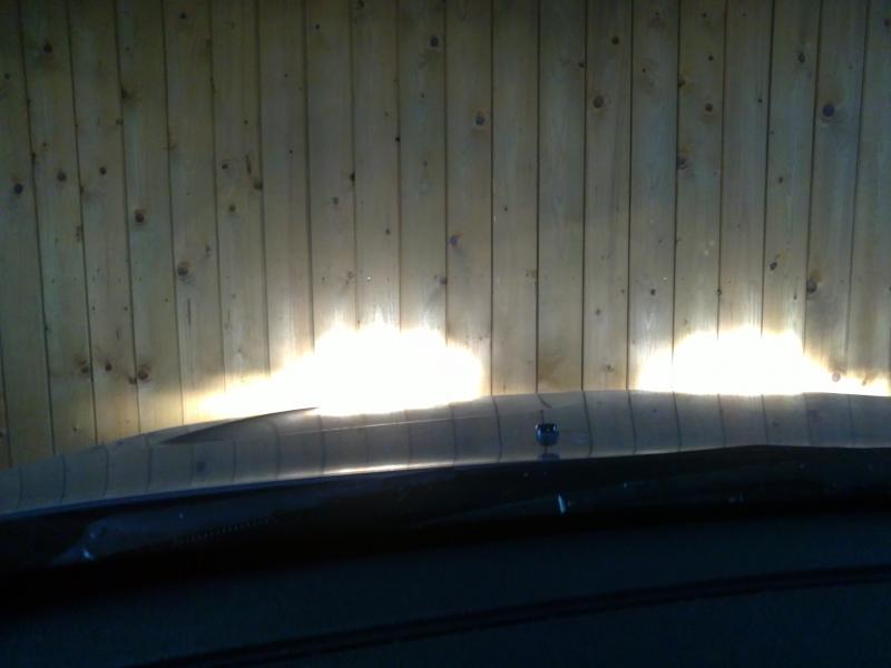

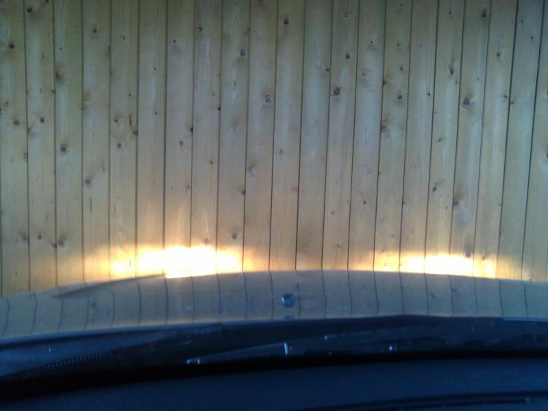

                          Habe heute die Lampen gewechselt
                          Bestellt habe ich mir die OSRAM NIGHT BREAKER zum Preis von 15,50€ für ne 2er Box bei Amazon.
                          Bin mal gespannt wie das Licht damit ist.
                          Habe mal Fotos vorher nachher gemacht, allerdings im Carport.
                          Finde man sieht schon einen kleinen Unterschied.
