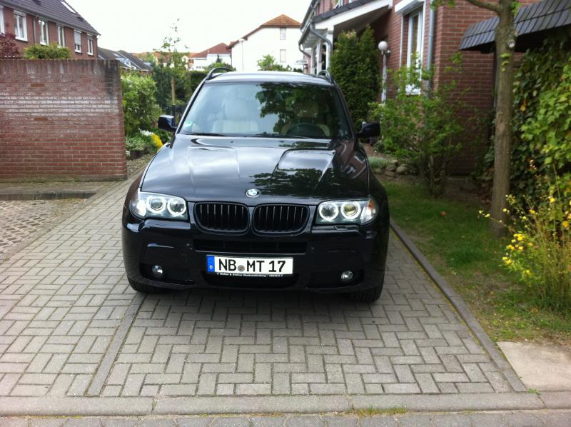

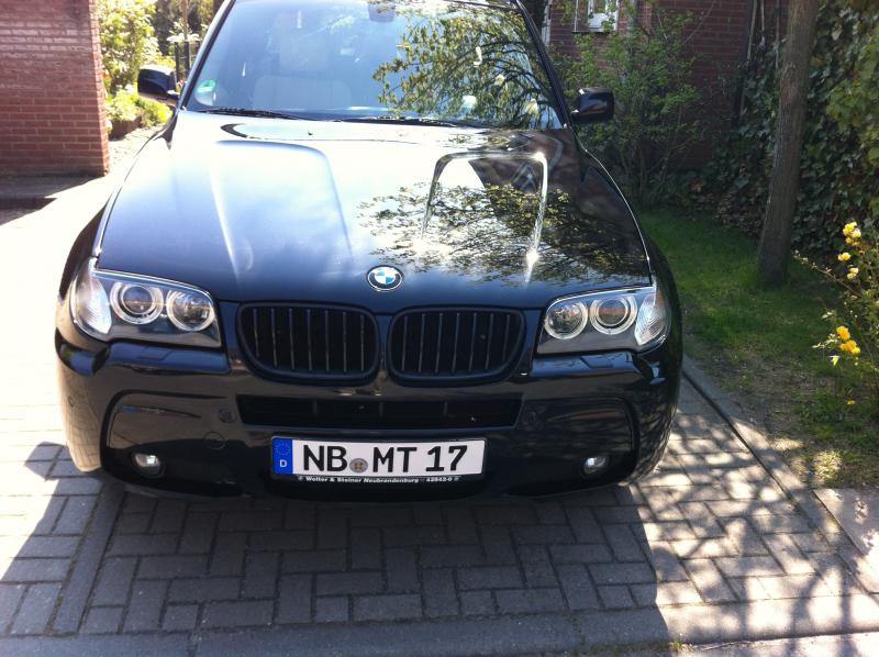

      AW: Umbau auf Facelift-Scheinwerfer mit Angel Eyes
      Zitat von Tramp Beitrag anzeigen
      gibt es Bilder "vorher - nachher"
      Hat etwas gedauerd mit den Bildern da ich erst welche machen mußte.
        Hallo
        Hast du auch die Frontpartie getauscht?
        Die ist ja nicht vom Vor-Facelift. Oder täusche ich mich da.
          Sieht aus wie M - Paket .
              Zitat von XTeam Beitrag anzeigen
              Hallo
              Im ersten Bild sind die Scheinwerfer vom Vorfacelift drinn, Stoßstangen sind M-Paket richtig aber hier ging es ja um den Umbau der Scheinwerfer
                        bin gerade erst auf diesen Thread gestoßen.
                        Ich habe auch die Vorfacelift Xenon-Scheinwerfer OHNE die Ringe, daher sieht mein Standlicht rel. normal und
                        bescheiden aus.
                        Hätte auch gerne die Ringe als Standlicht....
                        Könntest du mal Bilder posten, wo man die Ringe leuchten sieht?

                        • Frisbee200
                          • 05.06.2011
                          • 110
                          Ein aktuelles Bild habe ich leider nicht nur das.
