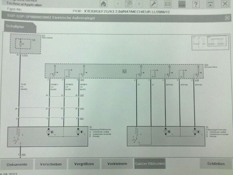

      Ich hab hiermal nen Schaltplan, hoffe er ist lesbar.

        Leider schlecht zu erkennen.
        Hast du mal ein Link oder kannst es sauber/flach einscannen.
          Das macht Ihr dann bitte er PN oder email, es sei denn der Plan ist von Dir...
          Danke.
            Zudem steht da links oben N47
            Vielleicht sollte Alex erst einmal schreiben, dass sein X3 von 2OO5 ist
            Gesendet von meinem Samsung Galaxy Pad 7 mit Tapatalk II

                        bin nach dem 2 Schaltbild gegangen.Aber es heißt ja 23a und ist gestrichelt gezeichnet könnte also 1 Modul sein sorry
                        Die Spiegelheizungen laufen eigentlich unabhängig von den Motoren.
                        Wenn du an Pin 2 zu Pin 3 Spannung messen Kannst ist doch die Spiegelheizung nach dem Einschalten in Betrieb oder Heizung unterbrochen.
                        Pin 4 und 6 (liegen über Steuerung an Klemme30)müssen auch zu Pin 5 (Klemme 31 Masse/-) je nach Verstellung Spannung vom Türmodul bekommen.Wenn das der Fall ist sind die Mororen defekt.Halte ich für unwahrscheinlich.
                        Wenn nicht Dein Modul defekt ist könnten die Schalter selber noch kein Signal an das Modul geben...
