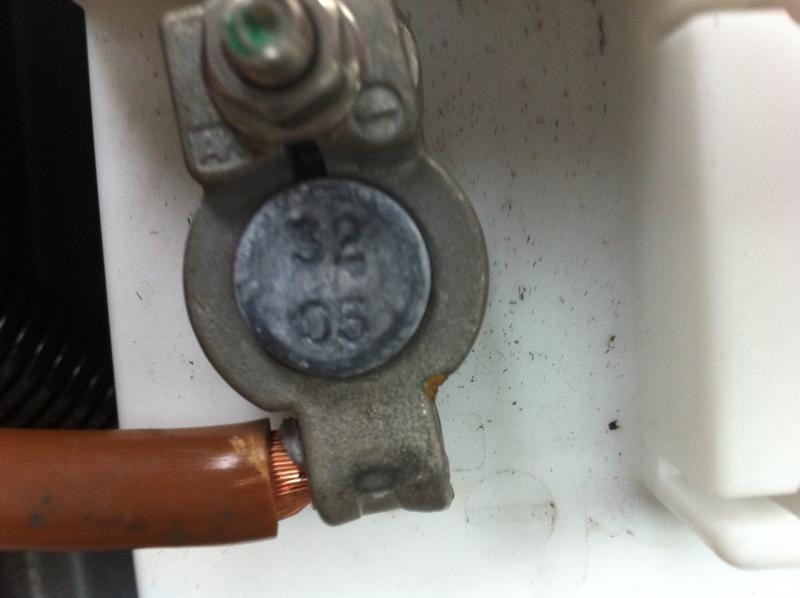

                Ich hab mal zwei Fotos der Batterie angehangen, wo sieht man wie alt die ist? Kann es die Einstampfung auf dem Minuspol sein?
                Mit Kurzstrecke meine ich eine Tour = 10km somit am Tag 20km.
                • #9
                  Die Batterie ist in der 32 Woche 2005 hergestellt worden. Die Stärkste ist sie sicher nicht mehr.

                    32KW 2005 , kann schon sein das die die Grätsche macht.7Jahre ist o.k.
