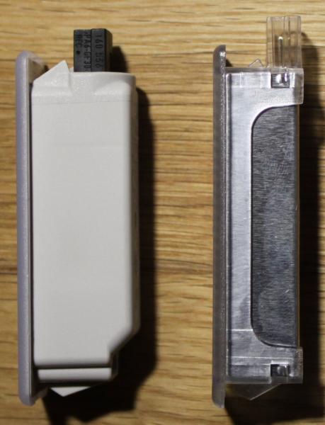

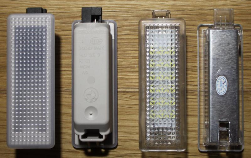

            Hier die Bilder, links alt rechts neu

            • #7
              AW: Angenehme und helle LED Innenbeleuchtung
              Hallo Walter,..
              danke für den zeitnahen Bilderservice
              und die Passgenauigkeit sieht ja anscheinend wirklich gut aus,...
              Die Anzahl der LED scheint deine "helle" Beschreibung zu unterstreichen,..
              Ich selbst würde noch darauf achten, wie warm das ganze wird,..
              der Hersteller schein mit dem Blech auf der Rückseit ausser einer Reflektion auch an etwas Wärmeableiten gedacht zu haben,..
              (wahrscheinlich eher relevant, wenn die Türe lange aufsteht),..
              Viel Spass mit der neuen Ausleuchtung... und im Forum...

                  Hallo Micha,
                  jetzt wollte ich es wissen.
                  Testaufbau auf dem Schreibtisch und beide Leuchten 15 Min angeschlossen.
                  Aus der Küche das Bratenthermometer ausgeliehen.
                  Ergebnis:
                  Alte Leuchte Rückseite 38 Grad, Vorderseite 35 Grad,
                  neue Leuchte auf beiden Seiten je 27 Grad.
