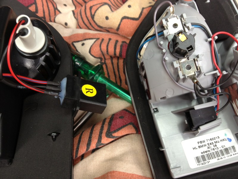

    Ich habe für unsren x3 bj 08/10 smoke LED leuchten gekauft
    Leider passen die Stecker nicht. Die von den LED Leuchten sind von der Bauform her doppelt so groß. Gibt es da Adaper für?

      Links ist die neue LED Leuchte mit der großen Buchse und rechts die original Leuchte mit der kleinen Buchse.
      Beide Buchsen haben drei Kabel. Aber ich möchte nicht anfangen irgendwas zurecht zu Löten. Nachher funktioniert nichts und ich kann die Leuchten nicht zurückgeben, da ich die Kabel verändert habe.
      • #4
        Den Stecker der Nachrüstleuchten kann ich aus diesem Blickwinkel keinem BMW-Stecker zuordnen.
        Ich denke auch das es dort keinen Adapter gibt.
        Das einfachste wird sein den Stecker zu entfernen und den Original BMW-Stecker wie an der original Leuchte anzubringen.

                  Bei Deinem Baujahr sind die Rückleuchten doch schon ab Werk mit LED . Daher passen sie auch nicht . Die werden nur für VFL sein .

                    So. Antwort vom Händler ist da.
                    Lt. Hersteller der Leuchten, hat BMW wohl irgendwann die Stecker der Original Rückleuchten geändert. Adapter gibt es keine und ob sich mit den neuen Steckern auch was in den original Leuchten geändert hat entzieht sich seiner Kenntnis.
                    D.h. die Leuchten gehen zurück, da ich nur eine passende Plug and Play Lösung haben möchte.

                      deine LED Rückleuchten haben den passenden Stecker vom vorfacelift modell (der Dicke) !!! Also sind die LED Rückleuchten die passenden für alle vorfacelift X3. Ab dem Facelift, den du ja haben musst (das sehe ich an deinem Foto von den originalen Rückleuchten) wurden die RL Stecker in dünnere Steckkontakte umgeändert, ab Werk verbaut!
